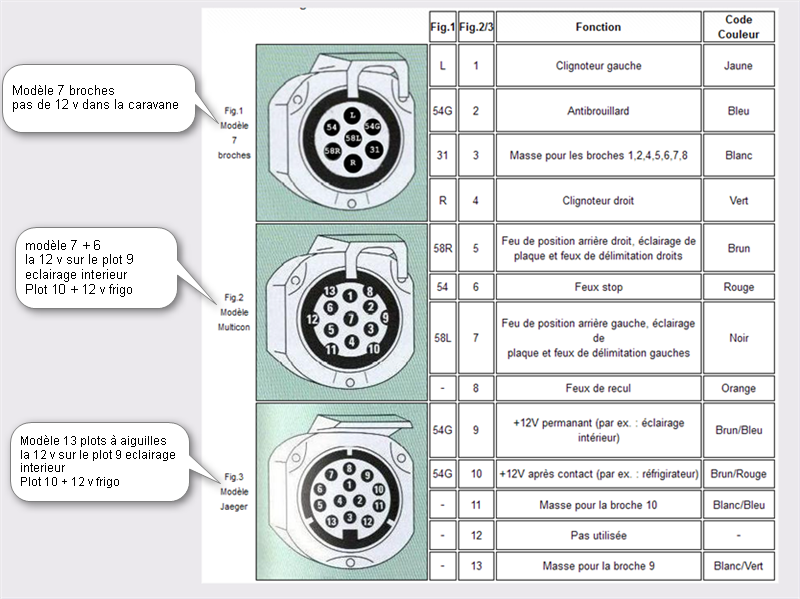

Bonjour, je voudrais un renseignement j'ai acheter une prise d'attelage car l'autre étais cassé je l'ai changer j'ai tout brancher mais j'ai remarquer que sur mon faisceau il y a pas de fil bleu pour les anti brouillard (2), j'ai brancher la masse mais j'ai juste mi le fil de la masse serrer entre une vis et un boulon pour que sa fasse masse car je n'avais pas fini, et rien ne marche, es ce que il le faut le fil bleu ou pas besoin ? merci

dans un faisceau 7 plots, le fil bleu sert à l' anti brouillard ou + permanent si pas d' AB
par contre, le fait que rien ne s' allume n' est pas la conséquence de l' absence de ce fil
faut chercher ailleurs, peut-être justement la masse, fil blanc no 3
modele de prises.png (397.58 Kio) Consulté 1834 fois
est ce que cela fonctionnait avant le changement de prise :?:
la marque de ta voiture :?:
regarde si tu as du courant qui arrive tu teste avec un metrix
bizarre que tu n'est pas de fil bleu tu doit avoir minimum 7 fils
