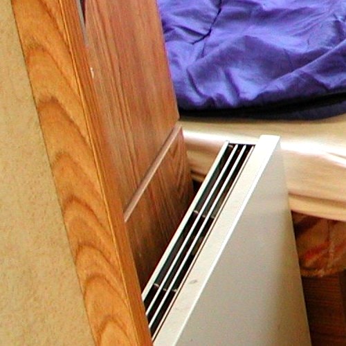

Mon convecteur (500 W) est fixé sur la porte du bas de la penderie, bien sur il condamne (ou presque) cette partie basse de la penderie, mais avec le décrochement il ne gêne pas du tout le passage....
Il faut pour cela qu'il soit légèrement moins large que la porte en question, laquelle fait généralement 60 cm...
Réglé en permanence sur 19° ou 20°, je ne m'en occupe pas, il se met en route seul en route lorsque la température baisse... Il a même servi en été en montagne !
Petite astuce, au-dessus j'ai mis 2 accroches torchons, et ça sèche très bien....
Largement suffisant pour notre 3,50 mètres, je donnerais 2 inconvénients :
1) Comme tout convecteur électrique, il assèche l'air ambiant (et ma peau est sensible à ce genre de choses !)
2) Et bien sur plus l'on s'éloigne, moins il chauffe, si l'on va dans le cabinet de toilette brrrrrrr :roll:

Si tu lis le premier post de lilou2, il s'agirait d'installer un radiateur électrique de type convecteur et non pas un chauffage au gaz....

Mon chauffage (gaz) est situé au même endroit que sur la photo de Bonaud.
Pour éviter que la couette ne le touche, j'ai installé une plaque en contreplaqué parallèle au sens du lit. Tout simplement.

Message par Bonaud » 20 mars 2014 10:21
@ Guile
Sur les Adria 350 TD de l'époque, le chauffage était d'origine sur le haut de gamme...
La gamme Prima est la gamme de premier équipement, donc pas de chauffage d'origine... :cry:
Mais un convecteur fait très bien l'affaire, et au contraire, comme on paie le raccordement électrique, autant s'en servir !!!

Les radiateur electrique convecteur de marque Atlantic ou equivalent ont une grille sur le devant et non dessus . Avec ce type de modèle , on peux , je pense l'installer un peu en retrait , sous la penderie , pour qu'il ne dépasse que de de 30 mm sur les 78 mm d'épaisseur totale . Mais bien sur , il n'est pas question de les mettre au fond du petit placard qui est profond de 20 centimètres ! La convection se ferait mal , et il y aurait un risque de surchauffe au dessus. Pas évident à expliquer sans croquis , mais j'espère être clair !

Message par Bonaud » 20 mars 2014 21:27
@ chrislvg
Un convecteur doit avoir de l'air "frais" pour le réchauffer...
S'il est encastré, il ne fonctionnera pas, car il n'y a pas de ventilation à part la convection naturelle de l'air chaud !!!
Tous les convecteurs que j'ai pu voir dans des caravanes étaient fixés dans le style de celui que j'ai mis en photo plus haut, de plus l'air chaud monte à la verticale !!! Mais il faut que l'air plus frais puisse accéder sans problème à la base du convecteur....

Message par Guile » 21 mars 2014 10:24
Que ce soit un convecteur gaz ou un convecteur électrique, ils fonctionnent de la même manière. Et donc, effectivement, l'air froid est pris en dessous et l'air chaud sors pas dessus (ou sur le haut du côté).
A cet endroit là, l'air chaud, mais aussi le dessus de la façade sont très chauds. D'autant plus si les ouvertures sont bouchées par une couverture par exemple.
C'est cette chaleur importante qui est potentiellement incendiaire.
