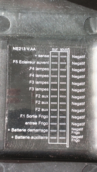

Alors il faut que tu ais le + EF (Entrée frigo) et le - EF (les 2 1er bornier de droite) de raccordé.
sinon il faut les raccorder sous le lit avant dessous un cache noir.
Sous le cache noir tu trouveras un câble orange et un BLANC orange qui viennent direct de la voiture raccordé en direct à l'alimentation frigo ( un gros cable rouge et un gros noir).
Ensuite tu te branche en Parallèle avec un nouveau cable sur le rouge et le noir et tu raccorde le +EF et le -EF du transfo.

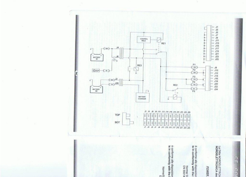

Donc maintenant ton chargeur aura un signal APC qui fermera le relais RE3(pour recharger la batterie) et RE2 (pour éteindre l'auvent) mais c'est B1 (+PERMANENT) qui rechargera ta batterie.
Si tu est déjà raccorder c'est que ton APC de la voiture n'est pas raccorder et tu peut vérifier à la prise voiture ou sur le frigo à l'arrivée 12v (je ne connais pas le nouveau frigo) si tu as un tension.
les plans sont dans la notice du NE213

Sous le lit j'ai le orange qui est une masse mais il n'est branché nul part.
Oulà j'ai pas tout compris : il est tard. Le gros rouge et le gros noir est relié pour moi au B1 et à une masse. Le blanc/orange est bien relié à EF mais pas le orange donc qui est vide.
Je ne pense pas que mon gros cable rouge et noir soient reliés au orange et blanc/ orange.

les cables du 12v permanent arrive dans la boitte de la prise voiture en Bleu et Bleu banc et ils repartent en Bleu pour +B1 et en blanc vers la masse barrette du haut à partir du 3éme bornier en partant de droite.

Donc en B1 c'est du permanent Ok faudra que je vérifie et que je recable si nécessaire à partir du bleu et du bleu blanc. Moi j'ai un fil rouge et un noir.
En EF c'est le blanc orange mais il faut aussi mettre la masse en haut donc (car dans les autres posts personne n'en parle de cette masse) ?

Non tu peut avoir l'APC sur le B1 si c'est le cas tu fais un pont entre B1 et EF et la masse de EF bornier 1 2 en partatnt de droite vers les autres borniers de masse.

Bon si je résume :
B2 : + de la batterie aux (avec son fusible 30 ampères) et sa masse 3è en haut en partant de la droite
B1 : + permanent et sa masse 4è en haut en partant de la droite (qui viennent du fil sous le lit bleu et bleu/blanc)
EF : + après contact et le - sur un des deux premiers borniers en haut à droite (fils orange/blanc et orange sous le lit). Ce que je ne comprends pas c'est que nulle part dans les posts précédents il est fait mention de ce moins.
Sense : complètement à gauche venant de la batterie aux avec son fusible 3 ampères

Voici des images de la documentation et le shéma de principe qui permet de comprendre beaucoup de chose car il y a plusieurs relais qui s'activent quand la caravane est connectée à la voiture et ce chargeur fonctionne différemment si la voiture est connectée ou non .
- shema(1).jpg (167.71 Kio) Consulté 8717 fois
- ccf22112012_00000(1).jpg (350.68 Kio) Consulté 8717 fois
