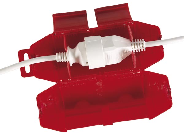

Auquel cas pour le branchement choisis un branchement 16 Ampères comme à la maison, côté borne, et un adaptateur pour les prises européennes !
Je recommande fortement les boitiers de raccordement étanches entre 2 prolongateurs...
Comme tu devras la ou les dérouler complètement, mieux vaut plusieurs prolongateurs qui te permettent de choisir la bonne longueur...
(pas forcément en tourets !)
