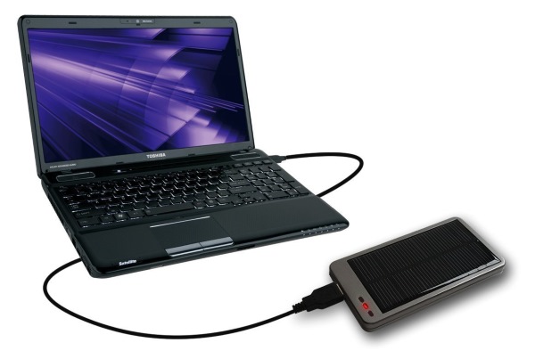

Je vois qu'il existe des chargeurs solaires avec batterie de capacité de 2 000 mah jusqu'à 30 000 mah, pour brancher aux GPS, téléphones portables, PC portables....
Les prix sont aussi différents de 15 € à + 100 €.
Est-ce que certains d'entre vous ont ce type de chargeur ?
Pour charger quel type de matériel ?
Quelle capacité en mah ?
A bientôt :D

Je suis en train d'étudier ce type de chargeur pour deux raisons :
- augmenter l'autonomie de mon PC portable (quand je n'ai pas de prise 220 V à ma disposition)
- augmenter l'autonomie d'un GPS TomTom installé sur le guidon d'un vélo
Pour le GPS, je pense que ce type de chargeur avec batterie doit être suffisant.... en revanche pour un PC portable avec écran 17 pouces, je me pose la question :?: :?:
A bientôt :wink:
Messages : 20085
Re: chargeur solaire pour GPS, PC et téléphone portable...
Message par Pascal » 12 déc. 2014 20:57
Oui le GPS, oui, cela peut aider pas.
Pour le PC, oublie, car si c'est un 17 pouces avec un proc pas très économique en courant, il faudra une grosse-batterie aussi chère qu'un petit pc neuf autonome.... :shock:
Mais dans ce cas, si c'est pour une sortie en vélo, une batterie sans le panneau solaire ferai aussi bien et tu la recharges à la maison ou dans la voiture...
Si ton vélo a une dynamo de moyeu pour l'éclairage, tu peux récupérer le courant produit pour le GPS via une prise USB.
Messages : 7781
Message par blancoco » 12 déc. 2014 21:01
Pour le gps oui ça fonctionnera mais pour le pc portable ça existe mais c'est beaucoup plus gros...
