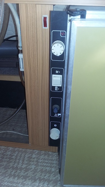

bonjour,
j'ai besoin un peu d'explication concernant mon esterel
Pourriez-vous me dire a quoi servent ses boutons ??
desole si c'est une question bête mais je suis nouveau dans le domaine
ainsi que le bouton rouge ...

Sans doute les réglages pour le frigo :
- 12-220 selon le courant utilisé (12 Volts continu en roulant ou sur batterie, 220 sur les campings si raccordé !)
- En haut le thermostat lorsque tu es branché en 220 V
- Bouton bleu : piezzo pour allumer au gaz...
- Bouton du bas, thermostat sur le gaz ?
- Voyant rouge, je ne sais pas...(témoin d'alimentation 220 ?)
Mais c'est un peu pareil sur tous les frigos, qui sont tous Electrolux (devenu Dométic !)...

ce n'est pas un voyant c'est un bouton donc je suis un peu perdu

Il n'a peut-être rien à voir avec le frigo ?
Essaie de suivre les fils voir où ils vont !

Peut-être pour le ventilateur arrière ?

Vraisemblable même, je n'ai pas pensé que sur le "ventilo frigo" que j'ai fait monter il y a 2 voyants, un vert pour la marche normale automatique en fonction du thermostat et un rouge en cas de marche forcée... (grande vitesse des 2 ventilos)

J'avais ce même frigo dans mon Esterel, il n'y avait pas ce bouton rouge. Toutes les commandes du frigo sont sur le bandeau noir. Je confirme le bouton "du bas" est un robinet de gaz avec sécurité, il faut appuyer pour allumer et attendre un instant une fois allumé pour que le palpeur chauffe. Il y a un oeilleton dans le bas du frigo, à l'intérieur, pour voir la flamme, sinon on n'est jamais sûr que c'est bien allumé.

J'ai besoin d'aide
Je suis occupé à tout vérifier l'électricité de ma caravane ainsi que le frigo .
Seulement je me demandais :
C'est un frigo qui fonctionne au gaz et a l'électricité (voir photo ci-dessus) mais quand je le branche avec la prise sans le gaz le frigo ne refroidit pas et je voulais savoir si on est pas obliger de mettre les deux? Le gaz et l'électricité ?
