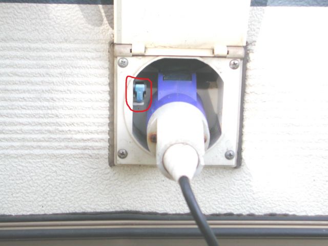

J'ai un probleme !je vous explique
Il est impossible d'enlever ma prise de ma caravane !j'ai tout essayé meme les voisins ne comprennent pas :-/ ....donc pour l'instant j'ai coincé la prise avec la porte mais bon je roule avec la prise et un morceaux de fil qui depasse !mais comment enlever cet embout ?

N'y aurait-il pas eu une surcharge qui aurait fait fondre partiellement la fiche et prise, ce qui pourrait expliquer qu'elle ne veut plus se retirer?

tu enlèves les 4 vis qui maintiennent le cadre de la prise et là tu peux retirer l'ensemble et y voir plus clair.

avez-vous pensé au petit levier qui cale la fiche dans la prise?
Re: help me
Message par Bonaud » 15 août 2015 14:03
@ ISTACE Jean-Paul
Celui que j'ai entouré en rouge..... :
