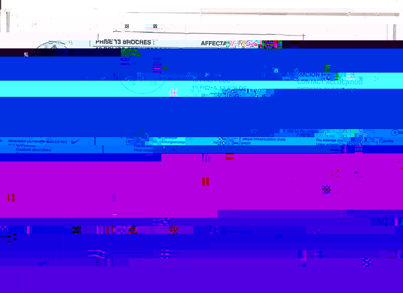

Je viens de faire l'acquisition d'une surbaissée La Mancelle 380CP de 2009 ....
J'ai souhaité remplacé la fiche 13 broches très oxydée et indémontable, du coup j'ai sectionné le câble au raz de la fiche (le schéma de raccordement étant présent dans la Doc..)
Mon soucis est que les couleurs des fils 2,5mm2 de mon câble ne correspondent pas au schéma de la notice.
J'ai alerté TRIGANO par mail en demandant un schéma valide (copie de carte grise à l'appui en pièce jointe).
Un schéma intitulé "JAEGER branchement prises 13 broches caravanes La MANCELLE" m'a été transmis sous 24h.
Ce schéma est exactement le même que celui figurant avec la notice de cette 380CP (et ne correspond évidemment pas au câble d'origine de cette 380CP)
J'ai en fait parmi ces 13 conducteurs 4 fils de section 2,5 mm2 : Bleu - Banc/bleu - Orange - Orange/blanc
La Mancelle m'indique comme couleurs de ces 4 fils Marron/bleu - Noir/blanc - Orange - Rouge/blanc (sensés alimenter le frigo + et masse ainsi que l'éclairage intérieur + et masse)
Quelqu'un aurait-il rencontré ce même problème ou posséderait-il la même caravane ?
Un grand merci à vous !

Cela aurait été plus efficace de demander avant de tout couper....arrives tu quand meme a voir les couleurs sur les bouts de cable restant coté prise ? si oui tu fais correspondre ,si non il faut sonner a l'ohmmêtre les cables et voir oui ils vont . cela aurait du être simple avant de couper on repere on prends des photos ....

Si il est impossible de voir les couleurs comme le dit jlbbsa , isoler la masse de la prise 13 B et puis le plus facile il me semble c'est de prendre une petite batterie.
Relier à un fil noir (masse) et le mettre au châssis.
Et un fil de par exemple rouge avec un fusible et sonder chaque fiches dans la 13 broches.
Bien tout noter et à mettre dans l'armoire de la Cara, et les 2 fils avec le fusible dans la caisse à outils qui est normalement dans le coffre avant
Et bien-sur avec une lampe témoin 12 v sonder la 13 b de la voiture pour faire la correspondance.

une fois couper avec un ohmètre il faut tester chaque plots avec les bouts de fils derrières la prise et faire un papier à conserver pour la prochaines fois

si tu as une batterie, essai ceci:
le bleu no 9
le blanc /bleu no 13
l'orange no 10
orange/blanc no 11
