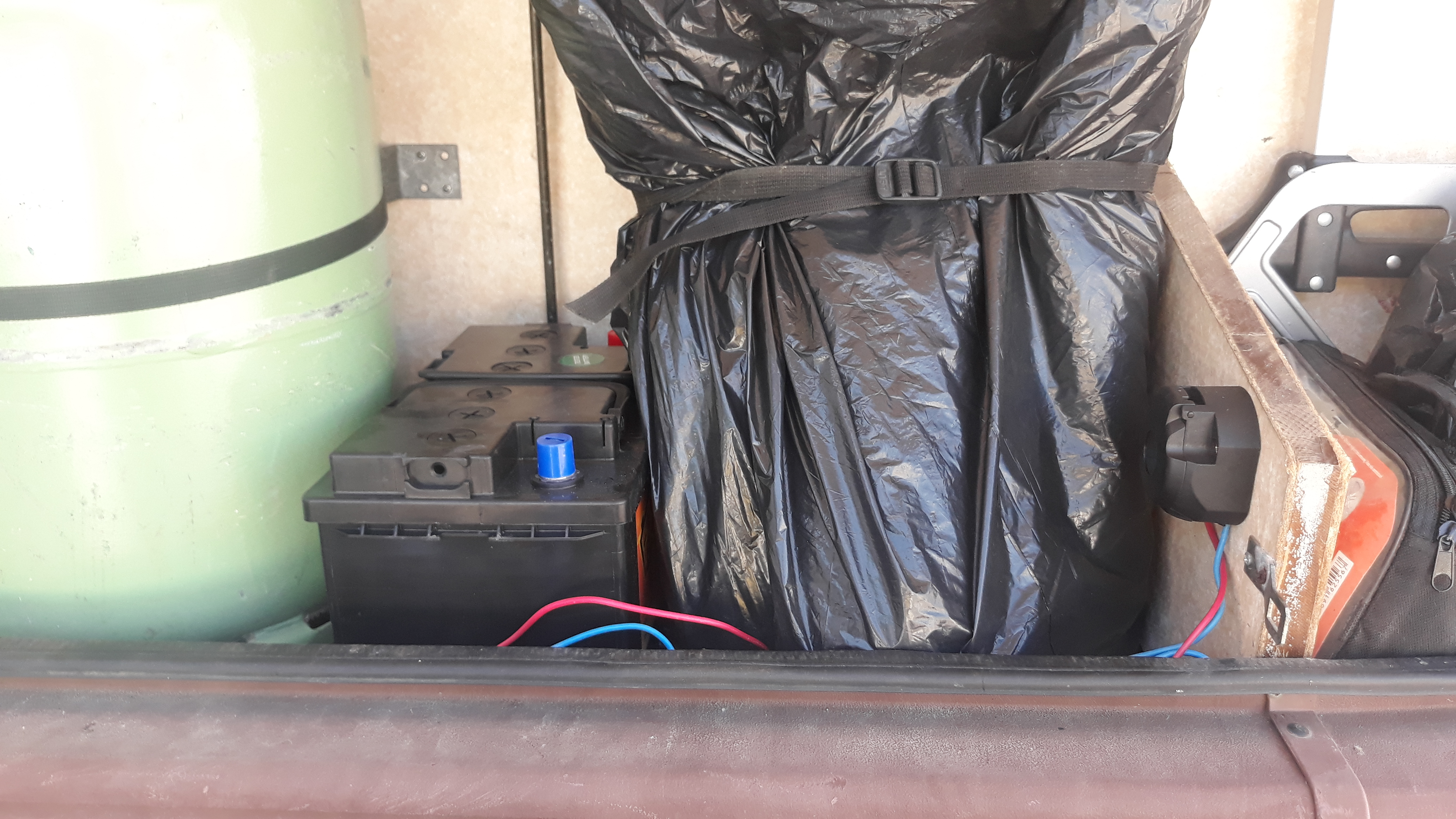

Bonjour j'ai une burstner de1986 et je voudrai mettre une batterie externe pour alimenter lumière et frigo pour 1 nuit le plus simple possible caravane 7 broches je suis une brêle en électricité. Je pensé brancher le + et le moins de la batterie relier a la prise caravane sa peut le faire ou pas???
Messages : 8025
Re: installer des batteries facilement!!
Message par blancoco » 09 juin 2021 14:22
Oui sans problème :wink:

Quel ampère je doit mettre pour la batterie
Messages : 8025
Message par blancoco » 09 juin 2021 20:34
Mini 50ah mais le frigo ça doit consommé environ 3A / heure, la lumière en led pratiquement que dalle, mais bon par sécurité une 80ah tu devrais être tranquille..

C'est juste pour une nuit arrivée au camping je la mets en charge ===3 ===2
Crepin
Messages : 6
Inscription : 09 juin 2021 13:43
Message par Crepin » 14 juin 2021 19:08
Un grand merci à ce groupe batterie mise et sa fonctionne. Pour ce que sa intéresse j'ai branché le blanc la masse et le bleu de la caravane 7 broches
