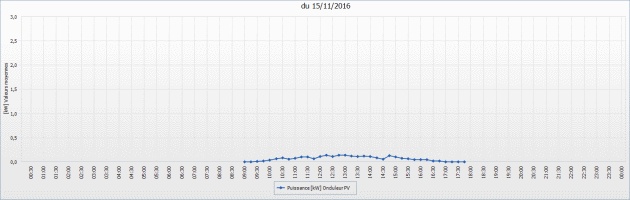

Pour "éclairer " le débat :
http://www.20min.ch/ro/news/suisse/stor ... x-28386202
Voyez par vous même ce que une installation de 3000 W crête a reçu ces jours ci dans la Manche :shock:
https://www.sunnyportal.com/Templates/P ... lang=fr-FR
Mais il arrive qu'il fasse beau a Granville... ===1

Yann56
Messages : 439
Localisation : centre Bretagne France
Re: électricité caravane
Message par Yann56 » 22 nov. 2016 13:57
Re
il y a des périodes ou il n'y avait pas grand chose a se mettre dans la batterie a Granville.
Style 15-16-17 de ce mois.
Quand c'est bouché ...c'est bouché en Normandie (et pas seulement le cidre).
C'était peut être mieux sur l'ile de Ré a ces dates :wink:
A+

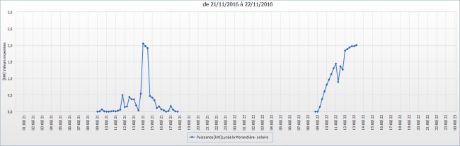

Yann56
Messages : 439
Message par Yann56 » 22 nov. 2016 14:27
Re
Bien parti aujourd'hui :D
Mais la période éclairée est courte (normal :D ).
Il y a des journées (peu nombreuses toutefois) ou on fait pas mieux sur Aout.
Le probléme l'hiver, c'est que l'on enchaine souvent des journées sans, suivi de journées avec peu.
exemple d'une journée sans:
A+
