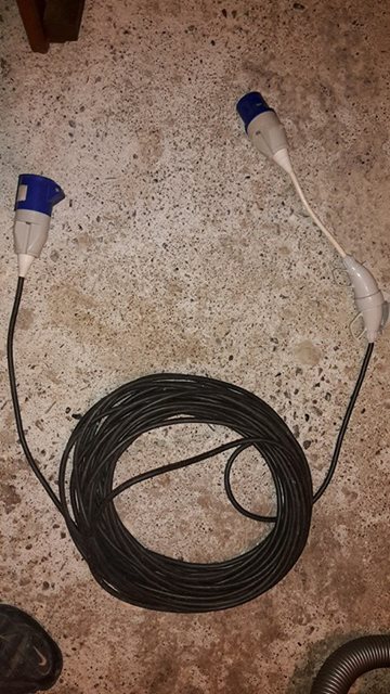

Voici la rallonge que j'ai fabriqué :

moi j'ai acheté un enrouleur en 2.5mm2 standard, et ensuite t’achètes juste une prise CE mâle et une autre femelle pour chaque bout.
avec ça tu fais face à toute les situations, t'es tranquille et tu peux utiliser ton enrouleur a la maison pour bricoler et même brancher ta caravane :P

J'ai trouvé chez Leroy M deux modèles de petite rallonge MF et MM,( 7€ pièce ) comme je possède un adaptateur 220 V 20A normale avec le coté spécial caravaning, le problème est réglé et je garde ma rallonge pour le bricolage.
