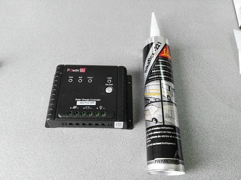

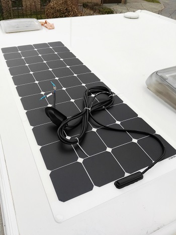

Il est arrivé, et placé dans hier soir la foulée, Régulateur branché, et en volant 2 fils sur la batterie et miracle ça fonctionne ce soir peaufinage du raccordement et

Le panneau pèse 1.7 kg, pour 3 millimètres d'épaisseur
Il résiste très bien aux milieux salins, humides, aux intempéries et même paraît-il au piétinement vais pas essayé ===9 :D
Pour un rendement de 135 watts ?
Avec des cellules Back Contact promise avec 20% d'énergie en plus et un régulateur de charge MPPT 10 A
Je l'ai collé avec du silicone classique blanc pour l'extérieur afin de pouvoir le décoller au cas où, j'ai juste fait un bourrelet à 2 centimètres du bord et quelques ligne en largeur et un point entre chacun, par contre j'ai fait un petit joint de contour au Sika 221 UV.
Il est comme cela bien plaqué contre la carrosserie : D
J'espère maintenant être plus autonome, comme cela je n'aurais plus peur d'employer mon mover entre deux étapes.

J'ai bien câblé en 4 mm² depuis la batterie et mis un fusible supplémentaire :)

Blancoco, puis-je te demander de combien de mètres tu as déporté la panneau et quelle section de câble tu as utilisée et pour quelle puissance de panneau ?

Deporte d'une dizaine de mètres et en 2,5 j'en avait en pensant provisoire, mais finalement ça reste comme ça, panneau 100w et batterie 105ah déchargé lente
