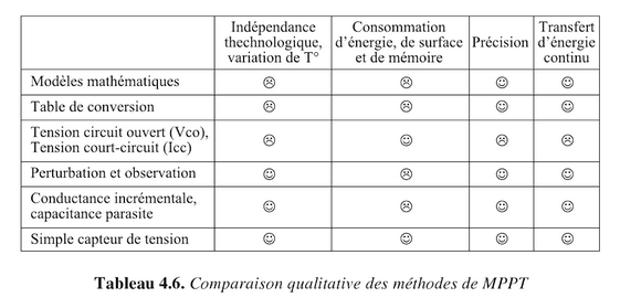

C'est sur que l'indication MPPT fait vendre :mrgreen:
Aprés, on voit des MPPT chercher la tension de puissance maximale que toutes les demi heures: ç'a bouffe pas beaucoup de courant, mais c'est pas très performant quand on alterne nuage et éclaircie.
On en voit d'autres fonctionner en "perturbation et observation": c'est le plus couramment trouvé mais bouffe une grande partie du gain obtenue par rapport a un PWM (tout au moins pour les puissances inférieures a 200W).
Le meilleur compromis semble l’algorithme "simple capteur de tension": notion rarement abordée dans les notices techniques.
On peut toujours poser la question a notre concessionnaire favoris histoire de voir sa tête.
Si vous trouvez des tests comparatifs entre marques, je suis preneur.
A défaut, je me fie aux marques renommées: le parfait pigeon a plumer?
Oui sans doute :cry:
ffa
Capture d’écran (42).png (59.19 Kio) Consulté 2592 fois
