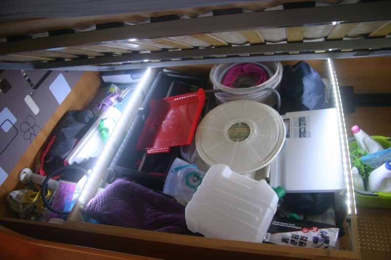

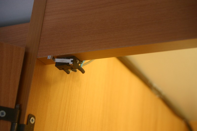

Dans les coffres intérieurs et extérieurs, si besoin, la luminosité est assez faible et je ne voyais pas grand chose donc j'ai regardé ce qui existait, soit un éclairage à pile ( et je n'ai pas souvent de piles de rechange avec moi ) soit par la batterie du déplace caravane, là c'est toujours bon, donc j'ai opté pour ce système, j'ai acheté un bandeau de LED 12 V sur " amazon " puis du câble ( le plus fin possible dans un magasin de bricolage 2x0.75 mm2 ) et des interrupteur type ( http://www.conrad.fr/ce/fr/product/7037 ... tane-1-pcs ), qui ferment le contact et allument chaque bandeau de LED dés l'ouverture de la porte. Pour les bandeaux il faut prendre des LED étanche afin que les parties électrique du bandeau soient protégées des contacts accidentels, il suffi de découper avec un cutter la protection étanche de chaque début de partie de bandeau et d'y souder les fils électriques. J'utilise aussi des " connecteurs" électrique comme sur la photo, les dominos peuvent se desserrer avec les vibrations, pas ceux ci ( voir magasin de bricolage ).
Voila, et la lumière fut.

J’ai commencé à faire la même chose dans mes placards par contre j’ai mis des interrupteurs avec des languettes bien plus longues pour que le principe fonctionne même quand les portes ne sont pas fermée complètement.
Pour le sommier pour éviter de les accorchés tu aurait pu les mettre sur le sommier.

Oui mais à chaque ouverture du sommier les câbles seraient mis en mouvement, ils ne sont pas prévu pour cela car c'est du simple fil électrique 220 v, là il sont toujours fixes et plaqués contre les parois donc moins de risque d'arrachement.

Sous le lit je les ai fixé sous le sommier et le cable passe près de l'articulation donc aucun soucis de ce côté-là.
Si dans les coffres j'ai des relais reed pour commander les éclairages, plus pratique que les inter à contact, sous le lit c'est un interrupteur..
