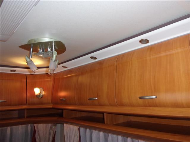

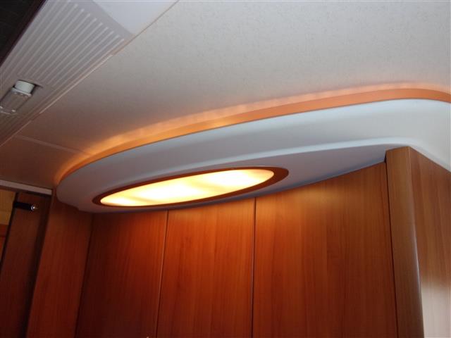

J"ai mon bandeau lumineux sur ma caravane Hobby qui ne fonctionne plu du coté des placards du haut alors que c'est connecté avec celui de la cuisine et celui de la cuisine fonctionne bien. si vous avez des idées je suis preneur.d'avance merci

déjà vérifier la connexion des 2 bandeaux
ils ne sont pas forcément en série

Merci pour l'info mais comment faire pour trouver la connexion et comment faire pour démonter la corniche blanche pour trouver le LED ?

pour t' aider,
il faut savoir comment s' est monté et c' est là le problème
une rampe leds qui ne fonctionne plus, il y a la solution mais accéder à l' installation c' est autre chose
pour allumer tu as un inter ou le panneau multifonctions

Je pense que c'est comme sur la mienne un seul bouton sur le panneau multi fonction qui commande
les 2 d'ou mon idée de problème de connexion d'un bandeau
pour démonter le cache pas d'idée car sur la mienne il n'y a pas de cache et pas de bandeau led au bloc cuisine

désolé, je n'ai pas les mêmes sur la mienne,
mais pour le bandeau blanc, il doit être clipsé , donc un petit tournevis et un chiffon pour protéger.....et voilà

commence par toilé avec un tempon jexe les broches des lampes , elle socxides , j'ai eu se probleme
Jamais avec du tampon Jex, trop difficile à nettoyer pour être certain qu'il ne reste pas de petit bout de fil métallique. Risque de court-circuit.

Merci pour les infos les gars c'est super sympa
. mais avant de pouvoir nettoyer la connexion du bandeau il fait arriver a l’atteindre mais pour l'instant je n'ai pas réussi a trouver comment démonter cette corniche ...
