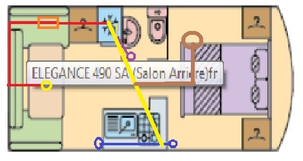

merci pour l implantation bernard59310 , par contre quelle type de gaine as tu ? passe t elle dans un coffrage sous la caravane ?

j'ai repassé en trait épais jaune le tuyau spécifique qui passe sous la caravane. Il est gainé avec de l'isolant et ne peux te dire comment il est fait ...
quant aux autres, c'est de la gaine classique
https://www.ludospace.com/PBSCProduct.a ... z_EALw_wcB
que tu peux percer au cutter pour créer un flux d'air chaud sur le parcours (tu peux le faire sur la grosse gaine)
https://www.camping-car-plus.com/index. ... m_produit=
Ce que je voulais faire : le gros trait en marron. Le hic est que je dois couper le tuyau jaune sous la caravane, placer un Té et l'isoler. Aller sous la caravane qui est très basse plus prothèse au genou qui n'arrange pas les mouvements plus le chassis qui ne facilite pas le passage d'une gaine supplémentaire (au niveau de l'essieu) m'ont fait reculer
d'où le chauffage radiant dans la commode ....

, sur une Sterkeman, j'ai équipé l'ensemble en air pulsé avec de la gaine classique et sous la caravane, gaine classique emballée dans du trisodur le tout dans du tuyau pvc (100 ou 110, je ne me souviens plus) ...
