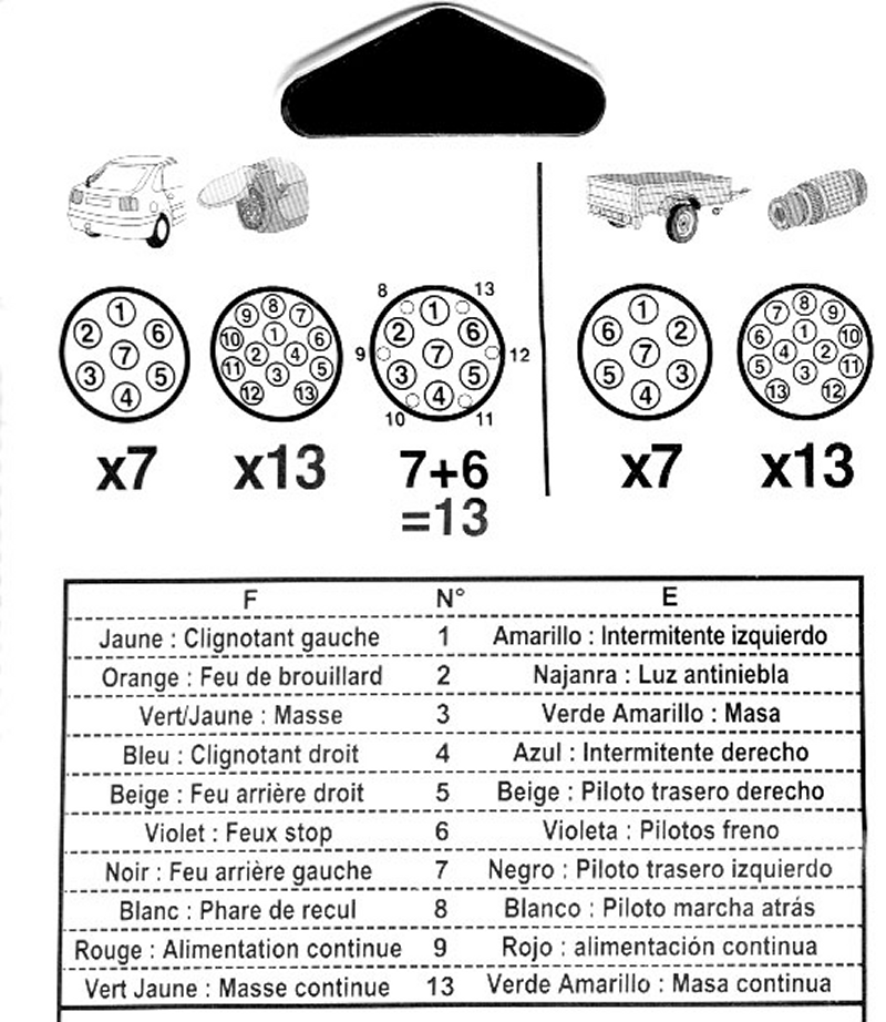

:wink: Bin normalement c'est le même socle que la prise de la caravane ! :wink:
Pour une 2001 c'est surement un socle 13 broches soit enJeager (aiguilles )soit Feder/Multicon (7 + 6 =13)
je ne pense pas que ce soit une 7 broches comme les remorques ! :lol:
(J'ai mis ce croquis pour t'indiquer le genre des prises mais ne tiens pas compte des indications
pour les branchements elles ne sont pas tout a fait exactes
pour une caravane il manque le + permanent et le + après contact )

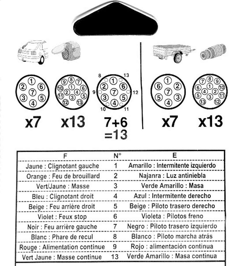

Branchement d'une 13 Broches normalisé
mais il est souhaitable de te renseigner sur le branchement exacte de ta caravane
