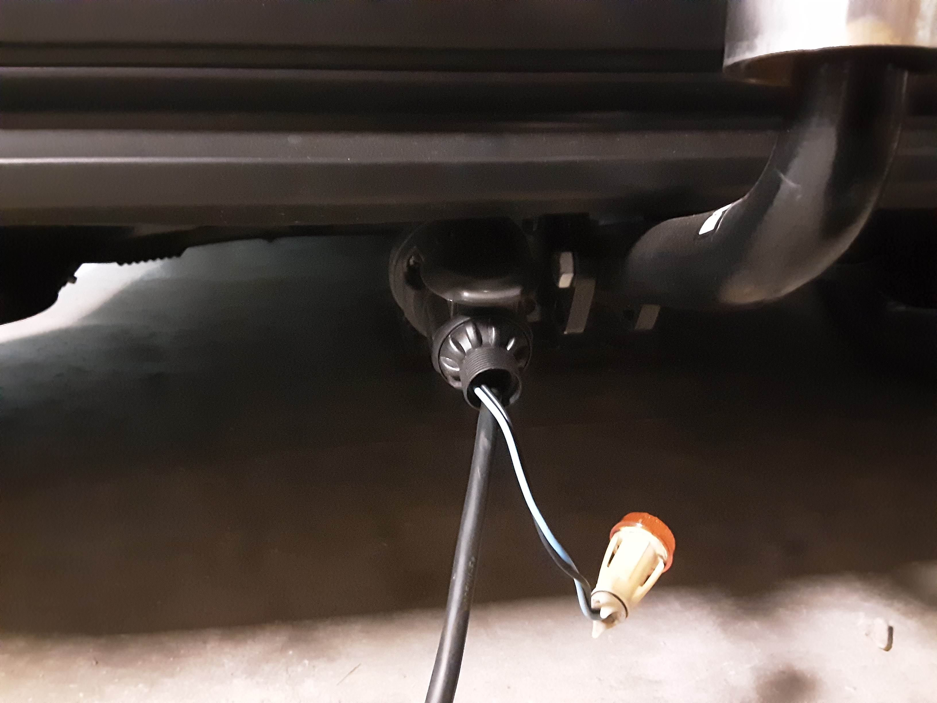

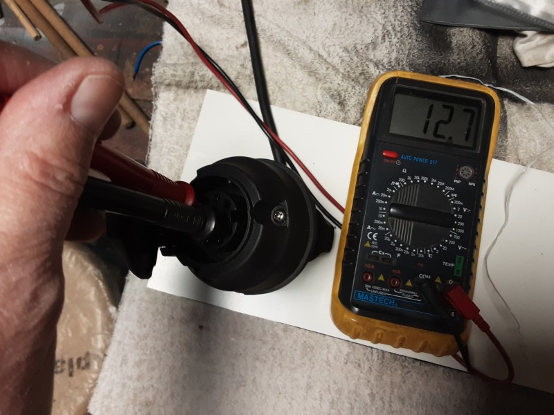

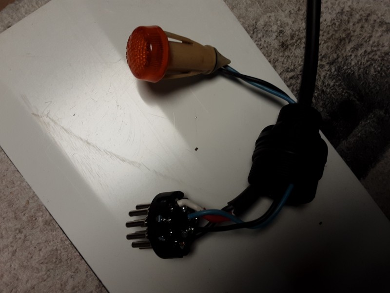

Effectivement c'est un problème de détection de feux, merci à Yves 29 pour ton indication et idée .
1°- Lorsque je branche ma rallonge 2 fils la prise n'est pas détectée pour cela il faut tromper le calculateur en lui injectant une lampe dans le circuit
Par exemple un feu clignotant branchement entre les broches n°1 et 4.
2° - Je réinitialise avec la clé de contact et la il y a présence de 12v permanent et bien sûr le 12v APC fonctionne tant que le contact est mis.
3°- je débranche la prise et je réinitialise avec la clé et la détection de la prise ne se fait plus.on revient au point de départ.(normal),en constatant
Qu'en remettant la prise je n'ai plus de 12v permanent.
Donc pour résumer si ma rallonge avait 2 fils supplémentaires il n'y aurait pas de problème avec une auto détection du calculateur de la prise.
J'ai mis une petite résistance en place et lieu de ma lampe de clignotant.
Tout fonctionne.
Étant donné que j'ai pris rendez-vous chez citron car le matériel est sous garantie, je pense que je vais les laisser chercher un peu cela leur fera une petite formation ,
Merci encore à tous pour les informations.
