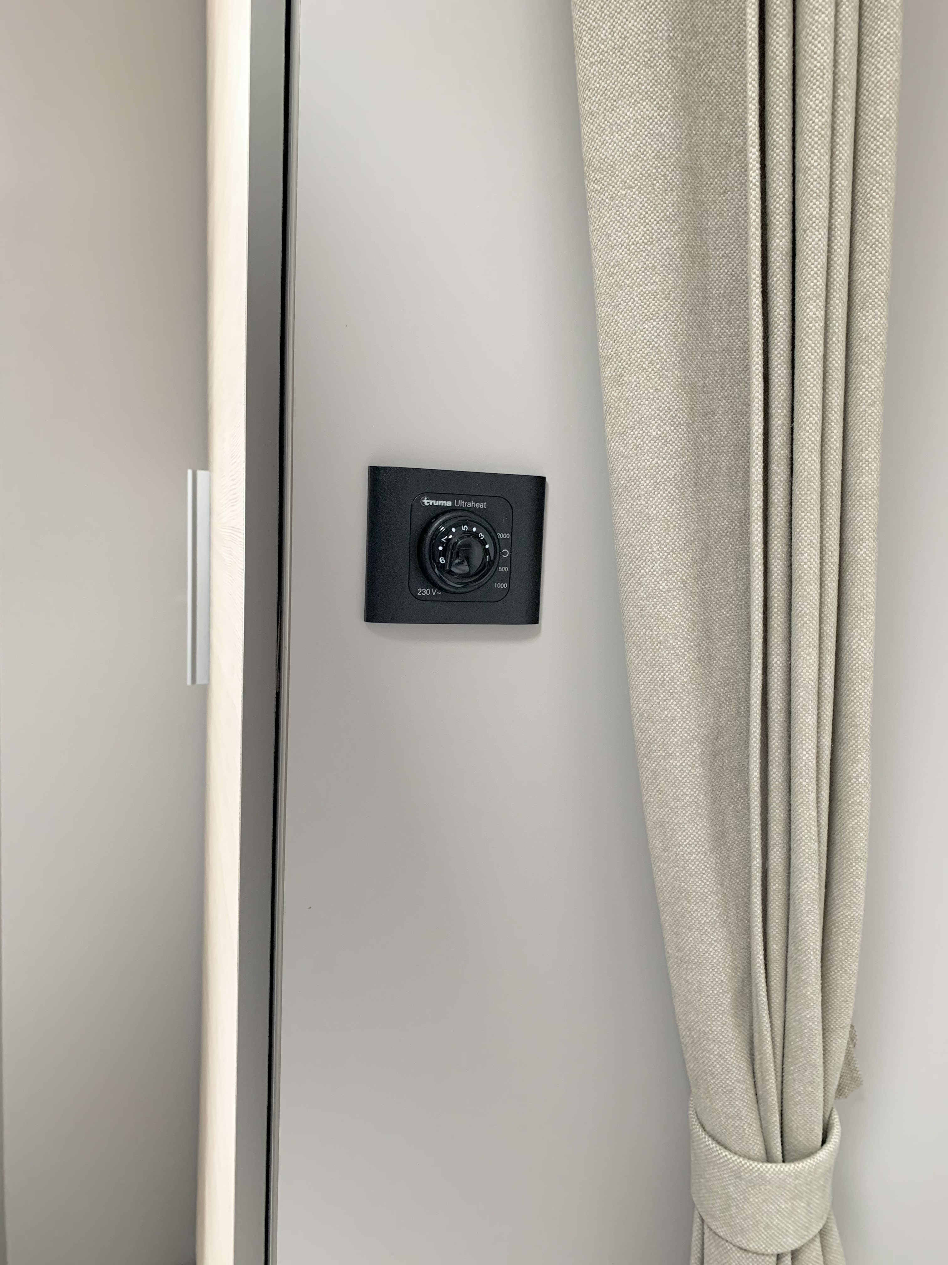

Re: Montage d'un Truma Ultraheat
Bonjour et merci à vous,
@Katner: je n’ai pas pris de photos de la résistance montée car la pluie arrivait et je me suis dépêché de finir (pour ne pas avoir à aller rebrancher sous la pluie la conduite de gaz sous la caravane) mais voici la commande et le disjoncteur.
@Yoluc: j’attends de pouvoir repartir dès que la situation sanitaire le permettra.
Sev
Sev
