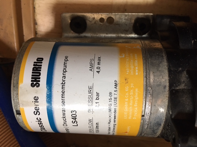

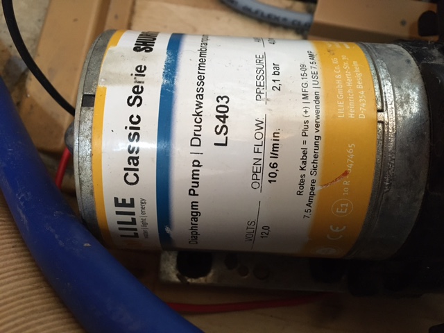

Bonjour a tous,
@Cetautomatix: désolé je ne sais pas répondre a ta question entre courant continu ou alternatif. Ce que je suis capable de te dire c’est que j’ai de l’éclairage sur le 12v et des autres éclairages sur le 230v. Sur le 12v j’ai quelques éclairages + pompe a eau
@Yves_29: oui ce n’est pas la pompe d’origine, c’est certains. En dessous des robinets j’ai les 2 fils qui vont vers les pompes immergées, je crois que dans la version d’origine chaque robinet a son propre réservoir d’eau et sa propre pompe (je crois…) et la j’ai un réservoir de 70L sous la banquette et une pompe a eau qui distribue sur les 3 robinets (cuisine + lavabo coin salle de bain + douche). Quand je branche l’électricité la pompe se met automatiquement en fonctionnement, une fois qu’il y a une petite pression elle s’arrete toute seule, et quand j’ouvre un robinet ou la douche, la pompe se remet en marche toute seule quelques seconde après avoir ouvert le robinet, donc quand la pression chute en dessous de son niveau.
Je vous mets 2 photos de cette pompe.
@yoluc: je n’ai pas d’info sur la puissance Watt mais uniquement info 12v et 4AMP max
Ce matin j’ai rebranche la caravane au 230v, rempli l’eau et allume le chauffe eau, histoire de simuler si tout est ok. J’ouvre l’eau de temps en temps pour simuler une utilisation pendant vacance, le radiateur de la diode 7812 est totalement froid (j’ai branche dessus l’éclairage du 12v, mais je n’ai pas laisse allume depuis ce matin donc je pense que c’est normal que le radiateur est froid…?) Et le radiateur de la diode 1545 est a peine tiede, je peux laisser ma main dessus sans aucun problème.
Que pensez-vous de tout ca ?
Est-ce que vous comprenez pourquoi la pompe ne fonctionne pas sur la borne de droite ?
Est-ce que je peux laisser la pompe branche sur la 4ieme cosse (fil rouge) et l’eclairage sur la cosse extrémité droite qui est prévue pour la pompe ? Ou est-ce qu’il y a des risques a laisser ca comme ca ?
Merci pour votre aide.

- IMG_7471.JPG (101.35 Kio) Consulté 8137 fois
- IMG_7470.JPG (96.08 Kio) Consulté 8137 fois
- yoluc
- Messages : 1880
Re: A l'aide! tableau électrique MK 140
7,5 ampere sicherung verwenden ; traduction: utiliser un fusible de 7,5A !
Faut pas chercher, c 'est là le problème. Le 78S12 Bloque à 2 A !
De plus pour cette pompe là (pompe extérieur), il faut respecter le + (fil rouge) et le - . Il faut que la pompe tourne dans un sens bien précis. Ce n'est pas le cas pour les petites pompes immergées.
C est normal que le 78S12 ne chauffe pas puisque pas utilisé. Donc si tu veux utiliser le circuit pompe, le mieux c 'est de placer une petite pompe immergée dans ton réservoir de 70 L et virer la pompe extérieur.
Ou continuer a utiliser le circuit éclairage pour alimenter la pompe existante, mais ça fait 4 à 7,5 A en moins sur les 15 A du circuit. Donc faut voir la puissance de ton éclairage ?

Ah ok d’accord...
Donc au finale si je laisse mon installation comme elle est là maintenant, avec la pompe connectée sur la 4ieme borne et l’éclairage 12v sur la cosse extrémité droite prévue pour la pompe, est-ce que c’est ok comme ça et ça fonctionne sans risque? Ou est-ce qu’il y a un risque quelconque et que je dois adapter quelques chose?

Non, il n'y a pas de danger, il faut juste vérifier que le 1545 ne chauffe pas de trop.
Heureusement tu as changer le fusible de 30A en 15A.
Disons que tu n'utilise pas le tableau comme c'était prévu par le constructeur au départ:
1 circuit pompe 12V / 2A
1 circuit éclairage 12 V / 15A
Donc tu n'utilise plus le circuit pompe ! Le jour ou la pompe ext. est morte, tu peux toujours changer et mettre une pompe immergée, mais le débit sera plus faible.
C'est certainement la raison qui a poussé l'ancien proprio à modifier le coffret. Il a mis une pompe plus grosse, pour avoir une pression et un débit plus important, donc il avait besoin de plus de courant ! Mais je ne comprend pas comment il a alimenté sa pompe en CC ?
Pour le circuit éclairage tu peux utiliser des ampoules leds (si c'est possible !), ça consomme nettement moins de courant qu'une halogène.
