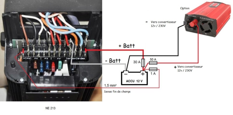

Je pense que la La Mancelle de <<christ 31530>> a un transfo/chargeur
comme les Caravelair et les autres marques du groupe Trigano
donc pas la peine de se prendre la tête avec des transformations
il n'a qu'un plus et un moins a brancher sur le transfo et sur la batterie :wink:
Pour les autres évidemment il faut voir si le transfo a cette possibilité de recharge
ou reconvertir a sa façon son installation pour pouvoir avoir cette option de recharge ! :wink:

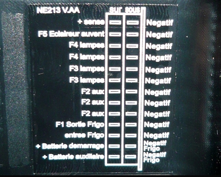

ok pour le + et le -, mais le brancher où sur le transfo (NE324-LM)?
Merci
Re: batterie du moover en secours
Message par Papy80 » 01 sept. 2021 13:56
Normalement c'est écrit dans le capot qui cache les fusibless (en tous cas sur le NE 213 de ma Caravelair) :wink:
