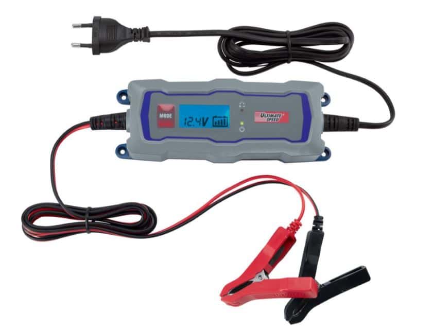

En tous cas comme je l'ai déja dit je préfére stocker ma batterie au garage
et la brancher avec un petit chargeur <<intelligent>> qui par ses micro recharges
qui selon la théorie n'entamerait pas la capacité des cycles de recharge de ma batterie de caravane

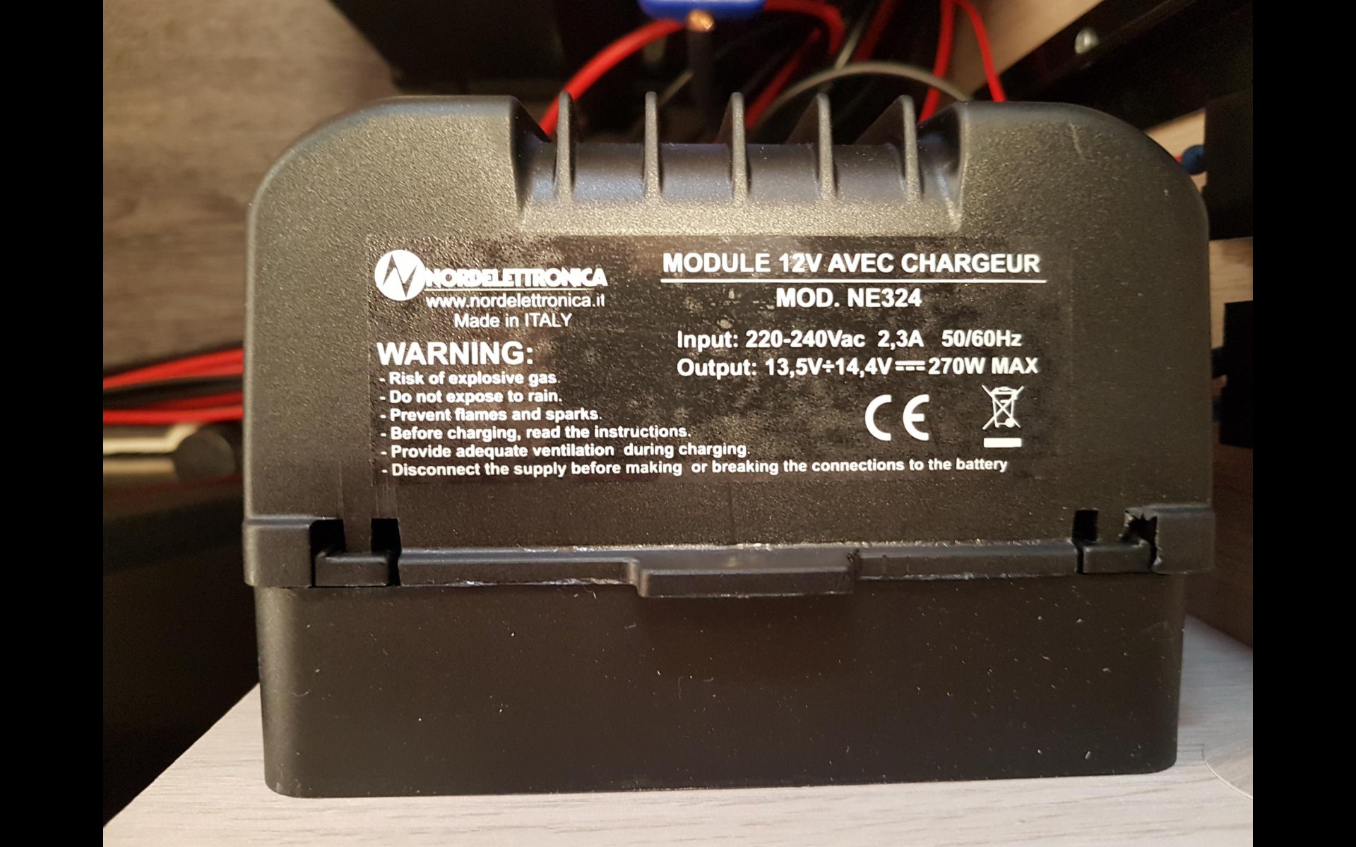

Pour l'utilisation lorsque la caravane est dans la caravane ,
Sur ma Caravelair le Transfo/Chargeur Nordelectrinica monté dans les Trigano recharge automatiquement la batterie
sur le 12 V voiture pendant le trajet et sur le 230 v en stationnement au camping
