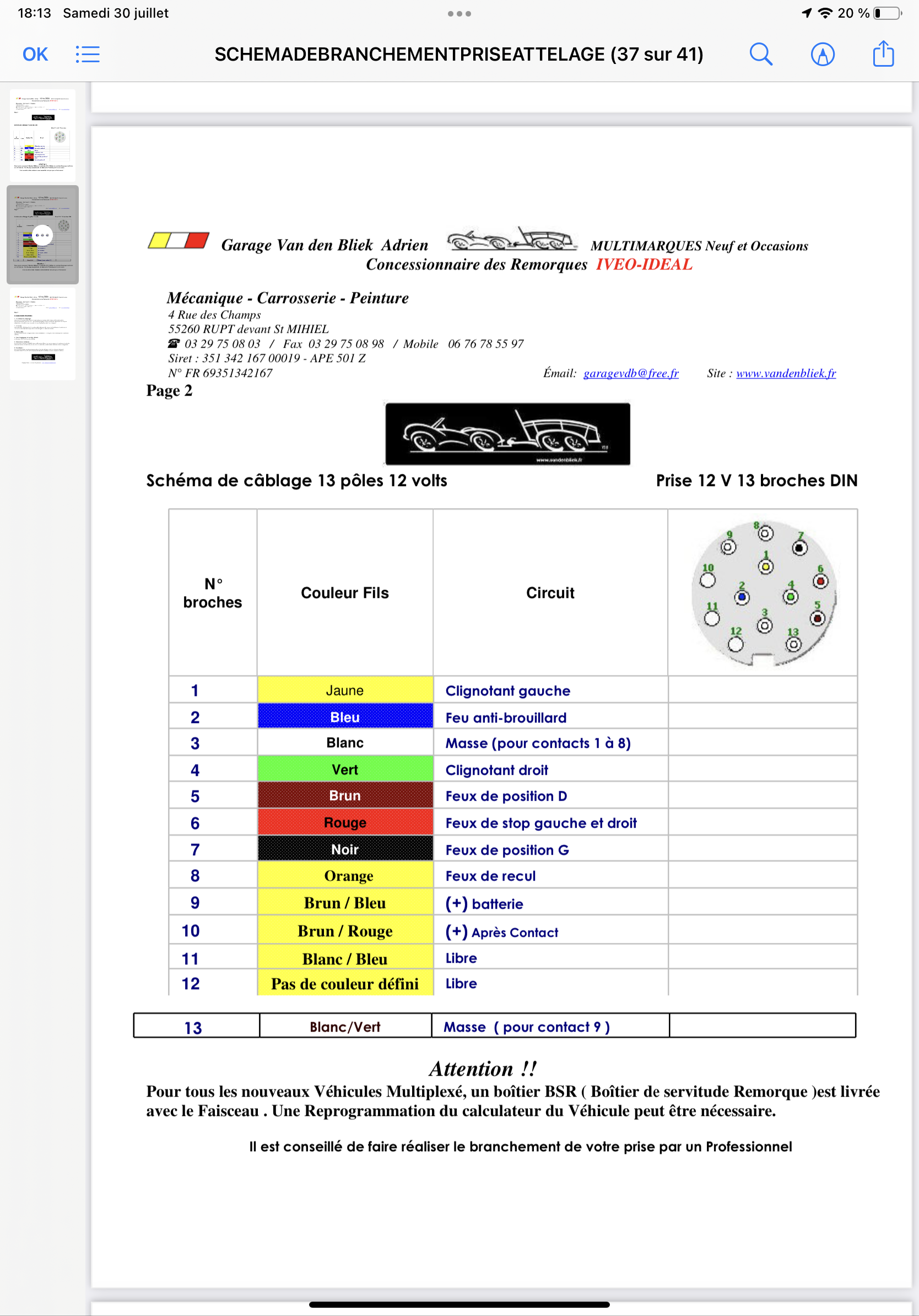

Schéma
Alain
Re: Attelage.
Sauf que l'on ne peut pas tout miser sur la masse 13 pour le circuit en APC (10)
et que même si toutes les masses 3/11/13 seront reliées au même point
c'est parfois utile mettre le circuit APC 10 a la masse 11
En tous cas sur mes voitures toutes les prises Jeager ont par principe eu leurs 3 masses connectées
Ce shéma m'avait été fourni par Caravelair a Tournon sur Rhône quand j'ai acheté ma 460
depuis je le fourni lors du montage de l'attelage sur mes nouvelles voitures !

- photo0239_001.jpg (67.46 Kio) Consulté 6506 fois
