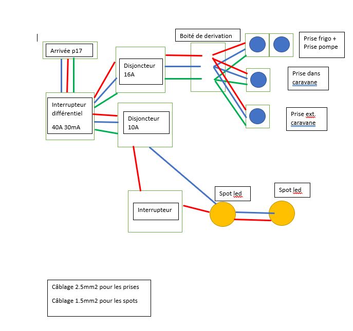

je souhaite modifier toute l'électricité dans ma caravane en retirant l'ancien tableau et en le remplaçant uniquement en 220V par le biais de la prise p17 du camping
du coup j'aurais besoin de votre avis sur le schéma électrique que j'ai fait grâce aux différents sujets du forum

Je pense que tu peux tout cablé en câble souple 3g1,5.
L’arrivée de la prise P17 sera en 2,5 et limitée à 16A.
Pour la terre, tu relis le chassis, au bornier de terre de ton tableau avec un fil vert/jaune .
Par contre ta pompe doit fonctionner en 12v non ?
Je suis électricien, n’hésite pas si besoin je suis pas loin de chez toi si jamais.

Ok top
Merci pour tes réponses
Pour la pompe je pensais pourvoir la brancher avec un transfo?
Re: conseil schéma électrique
Oui, c’est ce qu’il faut un transfo 230/12v
Mais tu dois déjà l’avoir dans ta caravane.

Oui mais c est un vieux je l aurais bien remplacer par quelque chose de plus sûr en fait

Bonjour, je te conseil un disjoncteur séparé pour l’extérieur.
Un disjoncteur différentiel de 25 ampères suffit.
Je suis aussi électricien de métier.

Merci de vos retours
Je vais séparer ma prise extérieur du coup
Et vu que j ai déjà un transfo dans la caravane pour alimenter la lumière et la pompe à eau, je vais le conserver en rajoutant des spots LEDs pour l éclairage et je rajoute un disjoncteur avant le transfo.
Bonne journée

Attention la pompe à eau c'est du courant continu ( donc redresseur)
