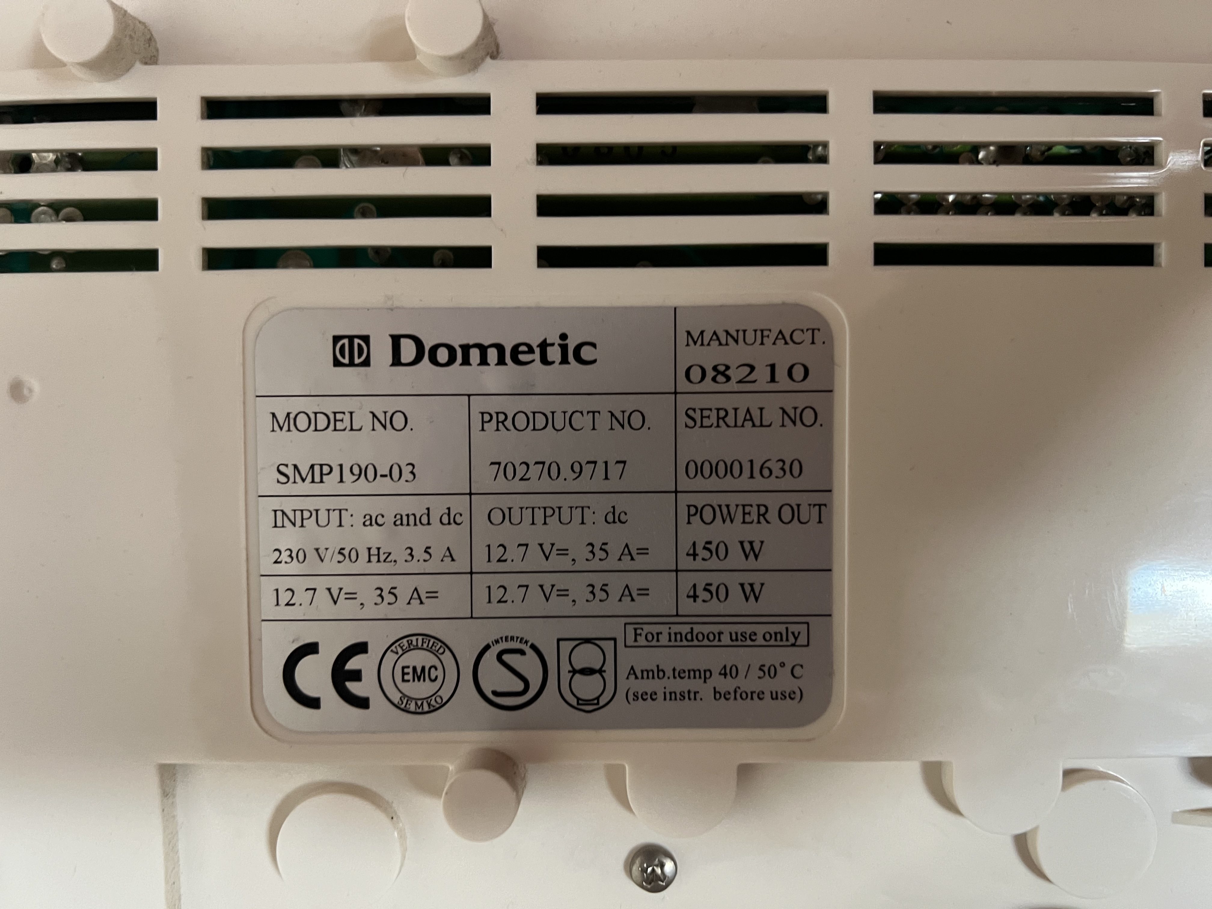

Bonjour je me permet de vous écrire suite un un problème sur notre caravane hobby la vita veneto 545KMF de 2012 quand nus sommes branché sur la voiture tout fonctionne en 12v. une fois le 220v branché le 12v ne fonctionne plus. je me doute que cela vienne du transfo dometic mais j'aimerais quelque précision pour le tester et voir si cela provient de lui ou d'un composant .
l'appareil en question et un Dometic190-03 voici quelques photos

A vu de nez d'après la photo l'espèce de condensateur bleu a droite du transfo
a une tache suspecte il serait bien cramé !
Avant tout il faut tester les fusibles en 12 v et surtout a la sortie du transfo si tu as du 12 v qui sort

Non, a priori tous les condos ont cette espèce de produit (?). je penche pour de la colle afin de rigidifier pour les vibrations, masi simple supposition. En tout cas, en zoomant, on voit ça partout.
