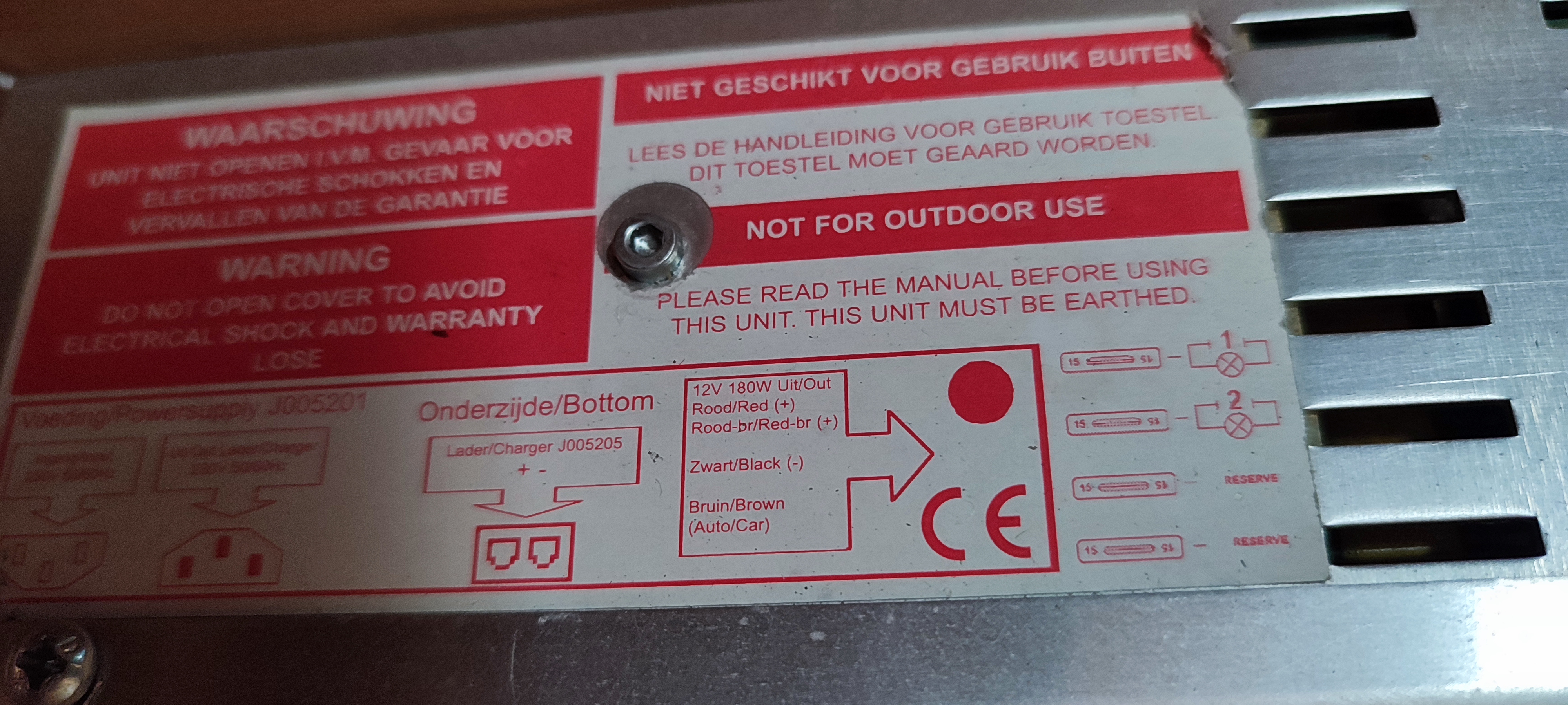

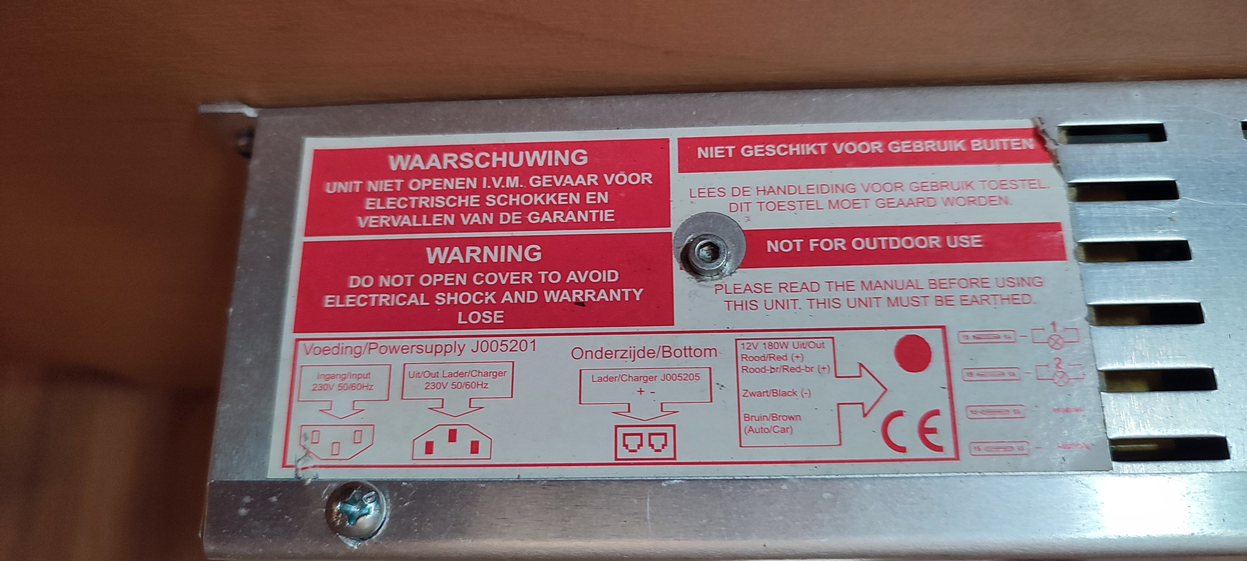

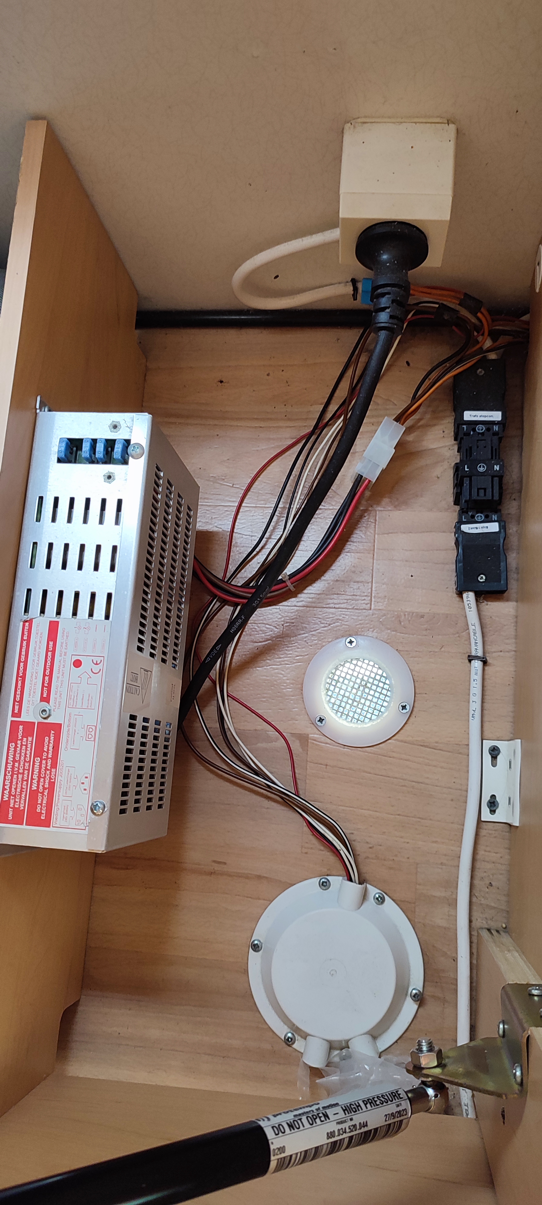

Sur ma Delta, j'ai le transfo en photo. J'ai cherché sur le net des infos à partir de la référence mais je n'ai rien trouvé et il n'est bien sûr plus fabriqué.
J'aurai besoin de votre aide car voici ce que je voudrais faire : j'envisage l'achat d'un mover donc je vais devoir installer une batterie. Je voudrais que ma batterie puisse alimenter la caravane quand elle n'est pas reliée au réseau EDF, et je voudrais aussi brancher un chargeur 230V pour recharger la batterie quand la caravane est reliée au réseau EDF.
Avec les infos sur le boitier, je ne vois pas trop comment je peux brancher la batterie... En plus, il semble y avoir une sortie chargeur. Est-ce que vous pensez que je peux y brancher mon futur chargeur, en trouvant bien sûr un câble adapté.
Bref, je suis preneur de toutes vos bonnes infos ;) Merci par avance.

hello David,
transfo 12 V, il y a des lustres que j' ai viré tout ça
batterie 90 amp
chargeur 25 Amp
panneau solaire 200 W
convertisseur 12 >>>> 230 V pour le frigo
tu vires ton transfo,
batterie, je dirais 70/090 amp ou mieux 55 Amp les batteries jaune, nom !!!
bornier à fusibles ( souviens toi) tu branches dessus tout le 12 V
chargeur 230 V >>>>batterie
tu gardes l' entrée 230 v pour les PC

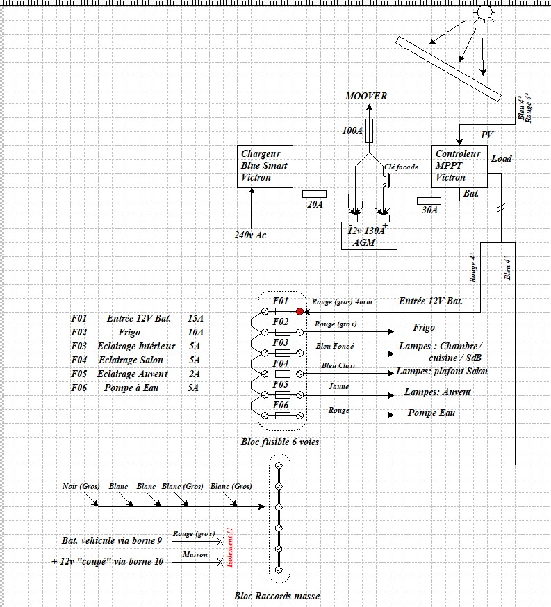

pour infos , le schema de ce que j ai fait sur antares 486

C'est un choix perso mais moi, je virerai ce truc et mettrai un chargeur normal à la place.
Et suffit de brancher le 12v de la caravane sur la batterie et un chargeur 12v via la 13 broches et l'APC pour charger en roulant.

Merci pour toutes ces infos! Je savais bien que j'aurais des retours de spécialistes ici ;)
Je vais regarder tout ça à tête reposée pour bien comprendre. Aujourd'hui je ne mesure pas encore le temps que ça peut prendre et le coût associé sachant que j'ai aussi le projet d'acheter un mover et un store, donc je vais limiter les dépenses autres.
Ce qui me fait peur, c'est que je n'ai pas d'infos sur le circuit actuel, donc je ne voudrais faire n'importe quoi... De toutes façons, ce n'est pas un projet à court terme car je sais déjà que je n'utiliserai pas la caravane pendant l'été 2025 (et vu que je ne l'utilise que l'été, ça me laisse du temps pour étudier les choses).
Et pourquoi vous avez supprimé le transfo, juste pour comprendre?
De retour en caravane rigide ===8
Messages : 1582
Localisation : 53
Re: Besoin d'aide sur mon transfo
Message par Menhir22 » 17 août 2024 09:42
@ David,
ce n' est qu 'un transfo basique pour le 12 V à savoir si son 12 v est bien " continu " et redressé
tout ton 12 V sur batterie, aucun problème, c' est du pur jus ===8
