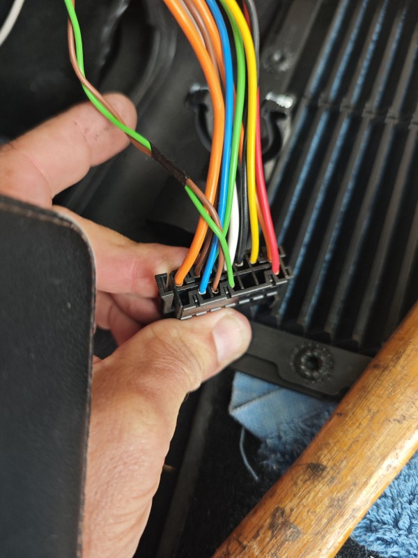

Message par fgossart » 09 sept. 2026 09:30
Merci à tous pour vos commentaires eclairés.
En fait je refais tout le circuit car j'ai un Ford Smax 2017 que j'ai acheté avec un attelage et un faisceau ecs 5F008. il était équipé d'une prise 7 broches.? Quand j'ai acheté la caravane avec un adaptateur 7/13 rien n'allait sauf le feu de recul alors qu'il n'aurait jamais du fonctionner. Le vendeur m'a dit qu'il avait eu des soucis et qu'un copain qui s'y connait avec vérifié le circuit et que ca allait chez lui.
Quand j'ai regardé les feux arrières, j'ai vu porutant des erreurs de connexion. En fait inversion de cablage dans le feu de recul... le feu de recul servait en quelque sorte de fusible, tout passait par son ampoule mdr
J'ai modifié mon faisceau avec une prise 13 broches, rapidement car je partais en vacances avec la caravane juste apres l'avoir achetée. j'ai assuré juste les feux de conduite, sans m'occuper du frigo 12V, et au retour de vacances je commence donc à comprendre et revoir le circuit.
il me reste la question du + permanent ou apres contact. Le permanent j'en ai pas besoin puisque j'ai la batterie mover.
Je ne sais pas si je peux utiliser le fil orange qui alimente ce module
C'est un faisceau avec codage valise apparemment.
Le fil orange est protégé par un fusible 30A
L'energie utilisée est donc les feux de conduite et le frigo 12V.
Je change les ampoules pour des led déjà ca diminuera en cas de surcharge feux stops, brouillard etc...
Ca me gaverait d'aller retirer un cable jusqu'a la boite à fusible côté moteur.
Mon b uck boost va de toute façon limiter la charge a 5A, mais ca ne sera pas suffisant pour le frigo. Apres oui, faire aller le frigo au gaz... j'hésite quand meme.
Je ne fais que du camping et généralement je prends le 220 meme si c'est cher parfois.... et Parfois lors d'une étape je m'arrete dans un camping minimaliste sans electricité.
Je me posais aussi la question d'installer un truma therme, j'ai vu que ca fonctionne avec le chauffage truma d'origine. Du coup il faut allumer le chauffage meme en été.... ?
