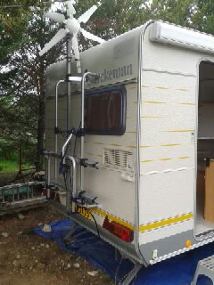

bonsoir moi j ai mis une eolienne sue ma caravane 200w et 1 panneau solaire de 250w couplet avec un convertisseur 2000w pur sinus et le top pour une semaine

Une 'tite tof ? :wink:
Quelle éolienne tu as posé ?

bonjour a tous l eolienne fait 200w mini et 400w max et son regulateur le tout sur un mat coulissant avec 2 batteries en paralelle de 105volt chacune et pour complete un panneau solaire de 250w plus regulateur branche sur les memes batteries et un convertisseur 2000w pur sinus et voila comment etre autonome une semaine ou plus suis parti 10jours et le frigo la tele en 220v eclairage en 12vplus chargeur portable

cout le l operation 400e l eolienne batterie 250e panneau solaire plus regul 420e :D

plus convertisseur 250e :lol:
