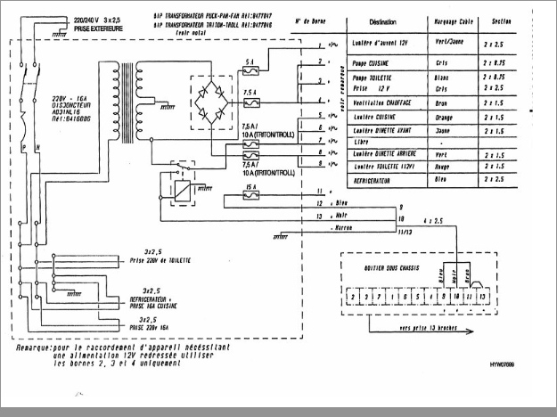

D'autre part il me semble que le transformateur figurant sur ta photo n'est pas le transformateur d'origine installé dans un boitier BIP. En tous les cas les Gros fils sortant de ton transfo semble être les sorties 12 volt alternatif, Ils sont plus gros pour laisser passer l'ampérage nécessaire pour alimenter tous les consommateurs de ta caravane en 12 Volt alternatif ( exemple 5 ampoules de 12 watt nécessitent 5 ampères sous 12 volt) donc les fils fins serait le primaire à brancher sur le secteur.
Voici un schéma général à titre seulement d'exemple, qui pourrait t'aider
Cordialement
Cordialement
