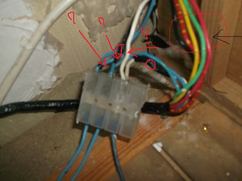

sur la 1 er photo, tu entoures des fils " rouge, vert, jaune " ça correspond au stop, clignotant droit et gauche

Les deux fils bleus grosse section sont sûrement l'alim 12 V ( le +12 V passe par le fusible et le moins c'est le bleu avec le scotch noir.)l'autre fil plus fin c'est pas la phase 230V.
Il faut toutefois contrôler avec un voltmètre ou testeur

ok je sais,mais c'est les autres sur le répartiteur plastique ou il faut que je branche les fils venant de l'inverseur e ceux du +12v du transfo?
sais tu à qoi correspondent ces fils?(blancx2,bleus avec collier noir,et je pense que dans l'espace libre de ce répartiteur ce doit etre un +12v permanent?
je te demande ton aide,afin que je rebranche ces maudis fils!!!comme tu sais je suis nul en electricité,

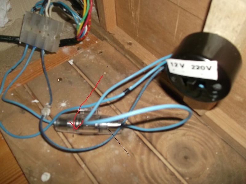

quelqu'un aurait une photo de ce branchement? c'est une adria de 1982 avec transfo de marque SHEIBER;je n'y connait rien en electricité!!!!grave
merci de votre aide
- la flèche rouge,c'est un porte fusible de 40A qui vient de l'inverseur et doit etre relié au boitier transparent ou il y a les fils de sortie caravane,mais ou?blanc bas;blanc haut,bleus haut;bleus bas?
- 339.JPG (205.35 Kio) Consulté 5897 fois
Dernière modification par ardenois le 31 août 2014 17:53, modifié 1 fois.

- la flèche rouge correspond au porte fusible de 40A à la base qui vient de l'inverseur et doit etre branché,je pense au +12v permanent de l'ensemble des fils du boitier(voir photo)mai à quel fil?blanc,rouge,bleu?
- 339.JPG (205.35 Kio) Consulté 5896 fois

ti dis l'autre fil plus fin? le blanc?e et les fils entourés d'une rondelle plastique noire c'est quoi? et la dernière connection ou il ya rien? dernier à droite?Ales67 a écrit :Les deux fils bleus grosse section sont sûrement l'alim 12 V ( le +12 V passe par le fusible et le moins c'est le bleu avec le scotch noir.)l'autre fil plus fin c'est pas la phase 230V.

ardenois a écrit :ti dis l'autre fil plus fin? le blanc?e et les fils entourés d'une rondelle plastique noire 'dstquoi? et la dernière connection ou il ya rien? dernier à droite?Ales67 a écrit :Les deux fils bleus grosse section sont sûrement l'alim 12 V ( le +12 V passe par le fusible et le moins c'est le bleu avec le scotch noir.)l'autre fil plus fin c'est pas la phase 230V.
- c'est quoi ces fils?tu dis grosse section?donc les blanc 220v les bleus avec scotch noir les -;et les autres entourés avec petit ronds noirs des +12v?
- 338.JPG (188.11 Kio) Consulté 5890 fois
