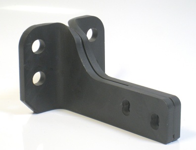

Le col de cygne que tu présentes est une Rotule Démontable Avec Outil (RDAO)...
Certains constructeurs d'attelages, comme Boisnier (mais il n'est pas le seul !) proposent un adaptateur permettant de le transformer en attelage fixe, ce que j'ai fait pour pouvoir monter mon Copilote Racio (stabilisateur à lame) comme sur un attelage fixe (que l'on a beaucoup de mal à trouver !) :
SPV 230_1 pour forum.jpg (25.9 Kio) Consulté 3843 fois
Et on peut à tout moment le démonter et remettre le col de cygne à la place !
Évidemment ce n'est pas possible avec un attelage RDSO (Sans Outil), grande majorité actuelle des attelages...

Oui mais j'ai cru prendre une image au hasard d'un col de cygne classique pour lequel ce genre d'adaptateur (encore !) n'existe pas.
L'image n'est effectivement pas la bonne (mea culpa) mais c’était juste pour illustrer... :oops:

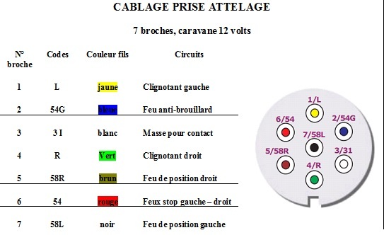

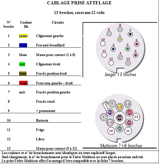

Voilà les numéros de voies :
cablage prise attelage 7 broches 12 volts.jpg (44.34 Kio) Consulté 3802 fois
cablage prise attelage 1.jpg (90.6 Kio) Consulté 3802 fois
On remarque que les voies 1 à 7 sont les anciennes classiques : les seules vraiment importantes pour rouler : clignotants, feux de position et de stop.
A cela on a rajouté la n°8 : le feux de recul. Bien pratique tout de même !
Et ensuite les non obligatoires :
9 : une ligne directement depuis la batterie : très pratique pour avoir la lumière dans le van ou la caravane à l'étape sur un parking. Mais par contre on vide la batterie de la voiture. Attention de pouvoir redémarrer !
10 : la même que la 9, mais celle-ci se coupe lorsque l'on coupe le contact de la voiture : aucun risque pour la batterie. Elle est parfaitement adaptée pour alimenter le frigo sur la route. Ou recharger la batterie du mover.
11 et 12 : souvent associées à des masses (surtout la 11) puisque les 9 et 10 doivent être de forte section pour passer entre 150 et 250 w. Mais rien n'est normé sur ces 2 là. Certains installateurs de van y installent la caméra de surveillance du cheval.
13 : une vraie bonne masse, la seule normée pour les voies 9 et 10.
Edit : J'ai changé les images, merci à Mme Lili pour ces illustrations.
Pliante Elaime... Vendue !

Attention aussi à la couleur des fils !
Les couleurs devraient être celles des tableaux ci-dessus.
