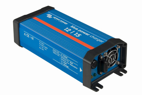

Re: Histoire de chargeur
Bonjour.
J'ai lu avec attention tous vos commentaires et j'avoue ne pas avoir tout compris !!!!
Ma caravane est branchée sur le 220 V toute l'année (maison camping), avec le chauffage électrique thermosthaté à 12 °pour combattre 'humidité et le froid. Un chargeur floating de qualité ( 165,35 € ) tel que celui de la photo, maintien en continu la charge de ma batterie 110 AH,( photo 109.90) toute l'année sans problème de sulfatation et sans évaporation d'électrolyte. donc ou est le problème ?
Il ne faut pas mégoter sur la qualité du chargeur car c'est lui qui conditionne la survie de la batterie.
Cordialement
Cordialement
Bonjour Axxor
Tu as surement adopté une bonne solution: l'utilisation comme alimentation est validée, jusqu’à 15 A, par le fabriquant si j'en crois la notice.
Je n'avais pas eu trop le temps avant ma dernière virée en Périgord début Octobre pour utiliser autre chose que mon petit Banner 3.3A (qui a tenu) mais je regarde cette solution 15A a tête reposée depuis (Cteck ou Victron).
J'ai sollicité les membres du forum pour leurs observations sur des installations similaires (suppression du transfo a enroulements) car les notices des chargeurs sont peu bavardes et le paramétrage des circuits électroniques inconnus... si tenté que l'on arrive a trouver la référence en ouvrant les boitiers(attention,très dangereux les gros condo, même courant secteur débranché
Une question si tu le permets: restes tu en floating lorsque tu es en camping? a tu l'occasion de dépasser les 15A et comment réagit ton chargeur (mise en charge, je suppose?).
Cordialement
Cordialement
Dernière modification par papaplo le 16 oct. 2015 14:06, modifié 1 fois.
La Mancelle surbaissée 420CL
Koleos Dci 150CV
Koleos Dci 150CV
Un chargeur floating, si jamais la tension passe en dessous d'un certain seul (cas si on tire un peu longtemps plus que peut fournir le chargeur), va refaire une phase de charge d'équilibrage avec une montée à plus de 14v.
Après, ces chargeurs ont des réglages préprogrammés suivant le type de batterie et les plus perfectionnés peut être programmer par un ordinateur.
Ceci dit, le modèle montrer sur plus haut est parfait et avec l'éclairage led, 15A suffit dans la plupart des cas.
