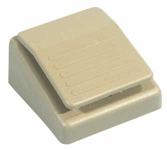

Oui pour la pompe à eau si elle est du type à pression il vaut mieux lui adjoindre un inter.
A+
toutes les types de pompes ont heureusement une pression
il y a deux types de pompes :
les pompes immergées qui n'ont pas besoin d'interupteur puisqu'elles fonctionnent avec des robinets-contacteurs
et les pompes a membranes pour lesquelles il est conseillé de mettre un interupteur
En général les caravanes sont équipées en pompes immergées
