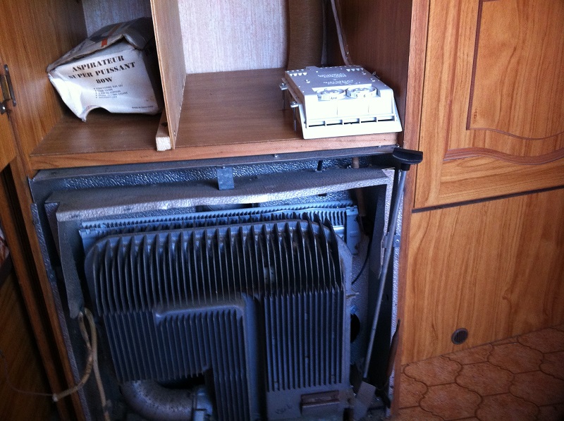

je vais vous faire rire .... et me ridiculiser encore ...
depuis 24 h en camping à St vallier au bord du rhone , j'ai comme d'habitude du mal à chauffer la caravane et bien sur le cabinet de toilette
Or ce matin j'ouvre l'armoire au dessus du truma , une chaleur étouffante ! oups y a un problème
donc démontage de tout le barda d'étagère pour retirer la planche du fond .... et bingo , le tube censé partir sur le pourtour de la caravane n'est plus accroché au trumavent .... j'aurai pu y penser avant ( surtout avant d'aménager l'armoire en 2/3 penderie/lingère
Maintenant c'est le bonheur ! même mon cabinet est chauffé !
par contre j'ai une position automatique mais j'pense pas qu'elle fonctionne quand j'utilise mon truma heat maison ... pas grave , je règle moi même la ventilation
voilà ! bonne soirée à tous
cette nuit j'vais bien dormir .... et pas dans l'armoire !
lolo
Re: Ultraheat + Trumavent
Message par Menhir22 » 23 oct. 2016 08:49
c' est exact qu' il arrive quelque fois que la gaine se décroche,
as-tu mis une tit vis car il y a deux trous de prévu pour ça
la position ' auto ' fonctionne avec la chaleur capté par la résistance qui se trouve dans le bloc ventilo, plus elle reçois de chaleur et plus elle tourne vite ===8
avec l' ultra heat, ça fonctionne très bien
Message par DEN62 » 24 oct. 2016 09:17
Salut,
Content pour toi que tu ais pu trouver l'origine de ton problème, par contre pourrais-tu nous développer un peu plus ici ton ultra-heat "maison " ?
Message par lolofay » 24 oct. 2016 17:26
salut
c'est tout bête , j'ai démonté un chauffage atlantic 1000W récupéré .... placé la résistance entre le corps de chauffe et le caisson , sous l'aspiration du trumavent
bien veiller à placer les sondes hautes et basses aux distances comme dans l'origine .
Sur cette photo la résistance est trop haute , du coup le chauffage se coupait trop vite donc ça ne chauffait jamais assez
attention , les sondes sont alimentées même si le chauffage est éteint .... faut le débrancher si on doit aller triffouiller ou nettoyer derrière
lolo
