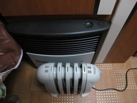

Avec la Caravelair, pour les vacances de printemps, je prenais un convecteur à bain d'huile de 500W ...
il était silencieux ...
:arrow: Pas trop confiant pour le chauffage gaz, la nuit ...
18 04 2012 caravane (3).JPG (49.02 Kio) Consulté 7561 fois
Maintenant avec l'ultra Heat et l'air pulsé, plus de souci ... ===8

La sortie d'air chaud se trouve sur la face avant du radiateur et non en direct sur la partie haute comme celui de Serge, en conséquence, la porte au-dessus ne devrait pas s'enflammer facilement :wink:
Tu peux toujours rajouter un déflecteur en alu ou en tôle dans le haut de ta niche ...
Et ce n'est qu'un 500W ...
Le risque d'incendie viendrait plutôt d'un court-circuit ou de la résistance du radiateur que de l'air chaud ...
Pour le bas, tu peux percer des trous dans ta plinthe et poser une grille devant ... pour augmenter la convection.

Ce qui me fait peur et ce que redoute Jacques53, est que certains chauffage gaz ou électriques sont trop près des lits et donc, des couvertures et autres qui peuvent pendre devant ou sur le radiateur ...
Sur la Caravelair, ( sur la photo ) le lit ( lit transversal ) est collé à la penderie où se trouve, à sa base, le chauffage ...
Sur l' Eriba, celui-ci se trouve au bout du lit ( lit à la française - sur le coté ) :cry:
Mais, le chauffage est arrêté la nuit ... :roll:
Fin mars, dans l'Indre et Loir ( à coté de Langeais ), réveil à 8.5° dans la cara ... :mrgreen: -2.5° dehors ( la sonde extérieure est dans le coffre de la flèche :wink: )
un coup d'Ultra Heat avec air pulsé ... et çà remonte vite ... surtout quand on peut utiliser le 2000W ...
