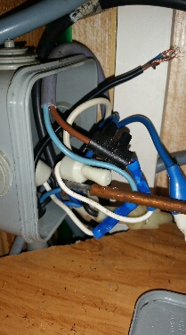

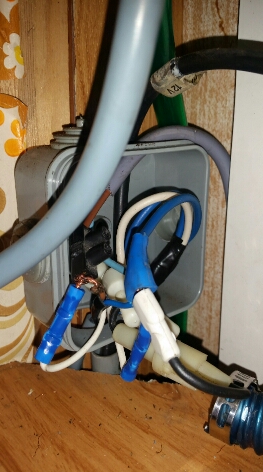

2016-05-31 17.32.49.jpg (112.76 Kio) Consulté 6194 fois
Voici la bidouille de zhomme, les gros fils blanc et bleu sur lesquelles il s est branché proviennent bien du 220v.
Le fil noir tout en haut avec l'étiquette 12v va je suppose au frigo.
2016-05-31 17.26.35.jpg (121.07 Kio) Consulté 6194 fois
Donc le tube en pvc gris qui vient du bas est bien l'arrivée du 220v

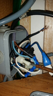

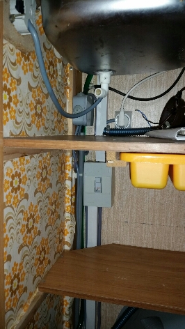

2016-05-31 17.46.47.jpg (79.28 Kio) Consulté 6189 fois
2016-05-31 17.47.11.jpg (80.29 Kio) Consulté 6189 fois
Je viens de débrancher les fils de ma batterie pour remettre comme c'était avant. J'attends un voisin qui doit me ramener un fusible pour tester si ca remarche
