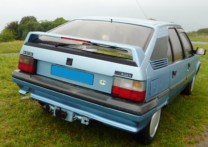

Mon Adria Mystra de 1984 était en 7 broches et je n'avait d’une prise mais sur mon attelage Citroën BX il y avait 2 support pour prises.
attelage_2_prises _BX.png (286.79 Kio) Consulté 9331 fois

Pouxi a écrit :
13 août 2018 21:02
c'est normal, une prise pour la France , l'autre pour l'Angleterre ->>>>>>>>>>>>>>> ===1 :mrgreen:
