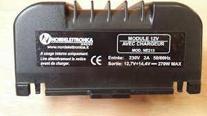

Je n'ai pas le même transfo , le reste de l'installation est identique
oui , il faut l'ouvrir , peut-être y a t il un fusible en entrée 220v ?
et ensuite tester en sortie si 12v
il me semble que le frigo est en direct sur la voiture donc no problem

oui Christine, ta roulotte a 10 ans mais ton transfo je ne connais ce type là, tu serais sur place dans un camping avec moi, je regarderai mais là sur une simple photo, je ne vois pas comment te piloter.
dans un cas comme celui là, c' est pas dire fait comme çi, fait comme ça, c' est le multimètre uniquement.

le transfo ressemble à celui ci (a vérifier capacités)

ce peut-etre aussi le relais qui fait basculer le reseau 12V de la caravanne, du 12V de la voiture vers le 12V du transfo
en collant l'oreille au niveau de la prise de raccordement 220V, et dans le silence , on entend ce relais coller lorsque l'on branche le 220V

christouraine a écrit : ↑25 mars 2019 18:27Je viens d'aller vérifier : toutes les prises fonctionnent. Le frigo aussi....
Voici le lien vers une photo du tableau (je n'arrive pas à insérer la photo dans le message)
https://www.flickr.com/photos/140648099 ... ed-public/
C'est le gros boitier du dessus le transfo ?
Je n'ai aucune idée de comment on vérifie "la sortie du transfo" !!!
sur ma 460 de 2009 le module électronique 12 v du tranfo avait grillé
donc pas d'autre solution que le changement complet de cet engin !

De retour de la concession.... C'est bien le transfo qui est HS.

trouves toi un électricien auto ou pas, il te faut un transfo, c' est une bête qui transforme le 230 en 12, ça courre les rues ces bidules là.

tu as une batterie mover, le plus simple, un bon chargeur, les câbles 12 V et les fusibles branchés sur la batterie et tu as du 12 v à volonté.
depuis très longtemps, je vire ces transfo de merde, batterie et chargeur, tranquille et n'importe que l électricien te fait ça

si cela se trouve, c'est juste le relais de basculement ou le pont de diodes en sortie....
