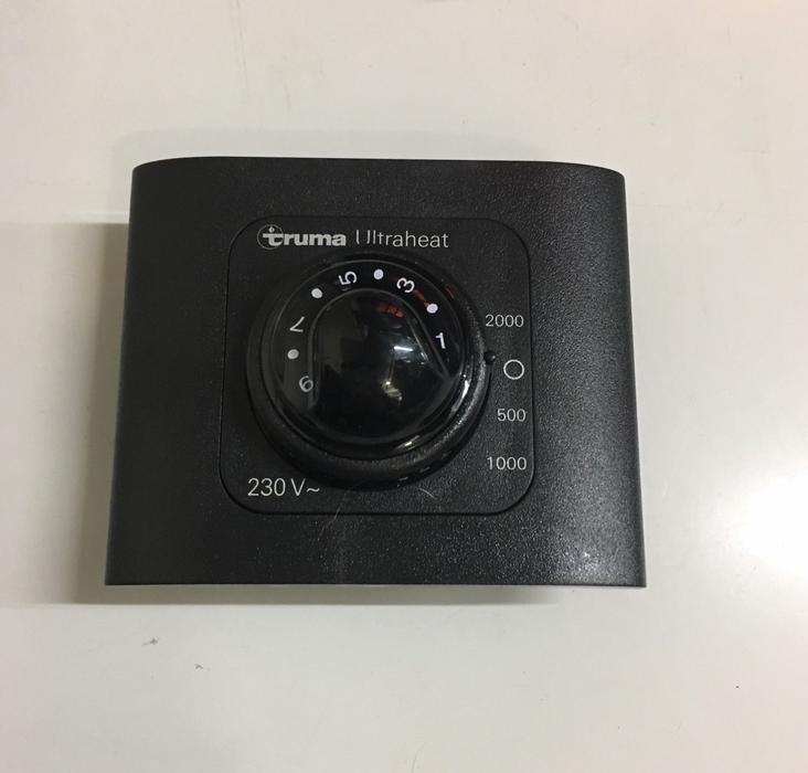

Re: ultraheat
Vous m'inquiétez car j'ai fait poser un ultraheat et j'ai juste un bouton de ce type sur le côté de la penderie .
en lisant le mode d'emploi, ils ne parlent pas de sonde ni de thermostat, juste de réglage sur 5 pour avoir 20 degrés dans la caravane.
- CARAVAN-MOTORHOME-Truma-Ultraheat-Control-Panel-Frame-Black-30030-47100-273167838730_9229cfb2-be4f-4e62-9505-0fcdd3d4e4ae_733x700.jpg (34.17 Kio) Consulté 6352 fois
Duster 150 TCE 4x4.
- tictac21
- Messages : 407
- Inscription : 13 mai 2011 16:05
- Localisation : Dijon Côte d'or
Re: ultraheat
Mais sur ce bouton n'y a t-il pas une double commande ?
Le cercle extérieur pour régler la puissance des résistances 500,1500 2000w
Le centre du bouton pour régler la température désirée de 1 a 5

Re: ultraheat
bonsoir,
merci pour vos differentes réponses, je suis allé essayé de nouveau hier mon ultraheat et tout fonctionne, voici comment j' ai procédé cette fois ;j' ai mis mon thermostat sur 1000w et j'ai mis sur auto plutot que manuel comme j'avais fait precedement et miracle au bout de 5 minutes le chauffage est devenu chaud ! donc je suppose que comme j'avais mis sur manuel et soufflerie sur 4 ça n'avais pas eu le temps de chauffé et l'air qui sortait des buzes etait froid. voila , merci encore maintenant je sais comment ça marche....jeff.
Re: ultraheat
@tictac21
Si il y a une double commande pour puissance 2000, 500 ou 1000 watts.
et chauffe jusqu'à 9.
