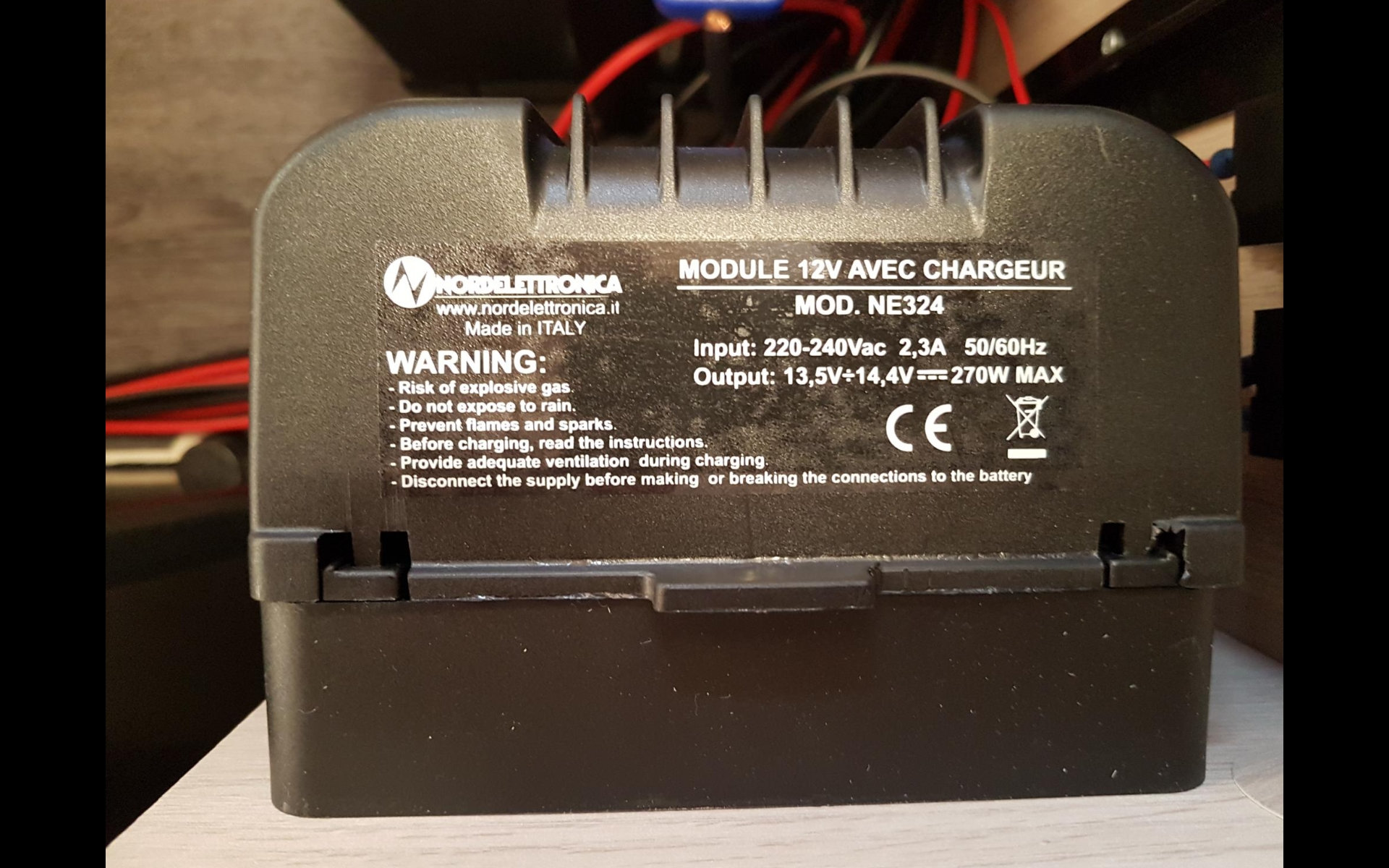

Re: Expérience de recharge de batterie de caravane par alternateur voiture ?
Le chargeur est intégré au tranfo 12 V
ce sujet a été sur ce forum mais j'arrive pas a le retrouver

Bonjour Papy80,
Merci pour les photos.
Je trouve un message de ta part, le 09 mai 2016, où tu expliquais que ce module Nordelettronica NE213 recharge la batterie auxiliaire sans que tu n'aies besoin de réaliser la moindre manipulation : le système détecte le branchement (secteur ou 12V voiture) et s'adapte automatiquement : http://www.lacaravane.com/fr/medias/forum/35/36825
Question pour Pascal à présent : le chargeur Votronic 3326 que tu as monté est-il capable de faire de même en détectant le branchement ?
Si oui, tant mieux. Si non, ça n'est pas bien grave non plus, la manip n'est pas bien compliquée.
