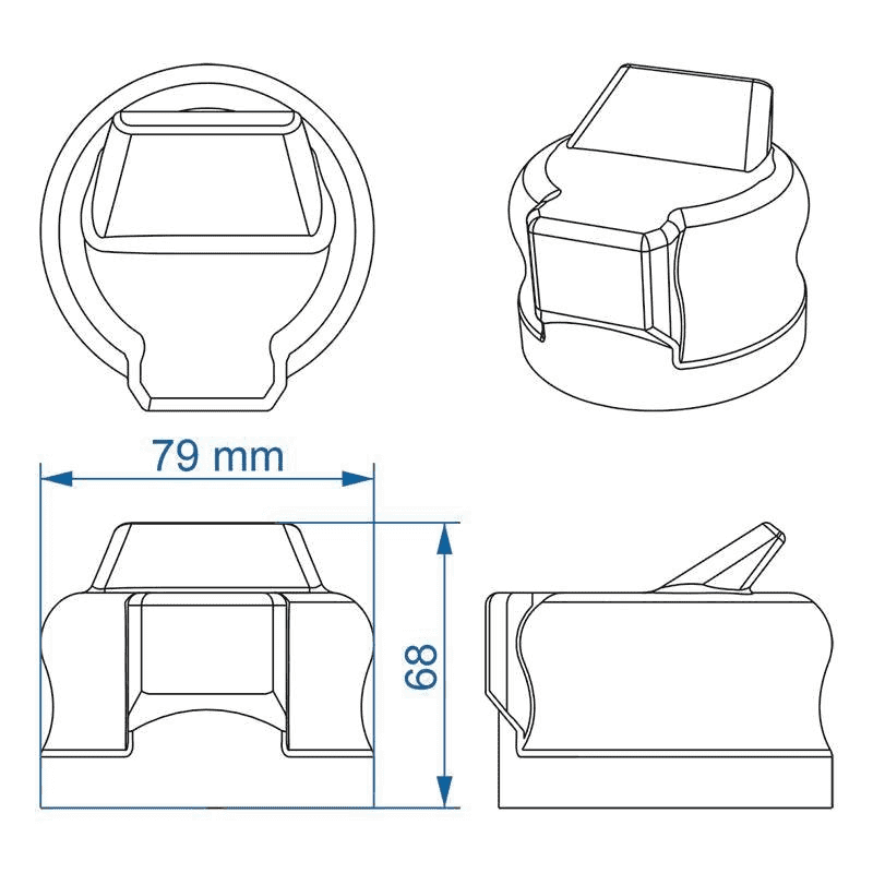

Re: étanchéité prise
- shopping.png (48.12 Kio) Consulté 6961 fois
Depuis que j'ai des 13 B j'ai jamais mis de capote pour l'hiver sur le socle de prise d'attelage
juste un coup de WD 40 des deux cotés(Fiche et socle) et je mets la fiche dans son support en la laissant a l'air libre
et tout a toujours été OK
De toutes façons vos histoires de bouchons de fiche 13 B et de capotes de socle 13 B ça résoudra pas le probléme d'étanchéïté
par l'arriére de la prise si c'est la tétine ou la gaine du cable qui sont en mauvais état !

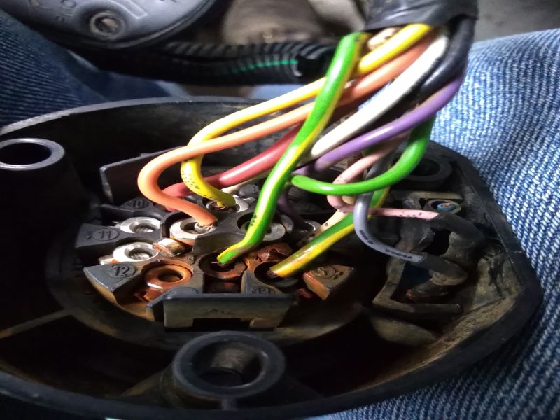

Je reviens sur mon problème. Après de nouveaux problèmes , j'ai redémonté et étanché.
Par contre , à quoi servent les fils rose et gris sur le coté ??
Merci
Je pense qu'il s'agit des fils qui arrivent au contact qui coupe les feux antibrouillards de la voiture quand tu branches la prise caravane, seul les feux de la caravanes vont fonctionner.
n'y a-t-il pas un fil bleu qui a été coupé à côté des 2 fils rose et gris ?
- christ31530
- Messages : 1887
d'accord avec yoluc
par contre pour le fil bleu je pense qu'il doit s'agir d'un rivet car je ne voit pas ce que viendrait faire un fil ici ?
en plus il n'est pas dans le toron
pour le contact qui permet de couper les antibrouillards, c'est pas fiable et je pense que ca a ete abandonné, aujourd'hui c'est le boitier qui le gere, en plus deja que les connexions sont sujet à l'oxidation, imagine un contact...
Tout a fait d'accord avec toi pour la gestion des anti-brouillard
J'avais cette prise 13 B sur mon Koléos ,et j'ai failli défoncer mon pare chocs en reculant pour atteler
le micro contact était coincé et le radar de recul ne bipait plus ,le garage m'en a changé 2 le temps que j'ai eu le Koléos
Lorsque j''ai fait remplacer la prise 7 B par une prise 13 B sur le Qashqai
maintenant c'est un boitier qui gére les AB et les radars de recul ,car le mécano m'a bien redit
que ce genre de prise avec contact pour le report des AB arriére et des radars de recul est une source d'emmerdes
Effectivement , il y a bien un fil bleu qui semble coupé à la pince. Pourquoi?? mystère.
Pour le fil rose , il n'est plus connecté , la mini cosse male est cassée.
C'est 2 fils sont sur un socle bleu (à peine visible) qui doit se mettre en fonction lorsque l'on branche
la caravane et que l'on verrouille la prise ,d'un quart de tour.
Question , si je change la prise , est ce que je peux ne pas brancher ces 2 fils (rose et gris).
A+

- Messages : 7118
@ christ31530
il y avait donc bien un fil; bleu
je ne suis pas miro
je ne suis pas miro

- Messages : 7118
il suffit de faire plusieurs fois la manip "ctrl+" sur le clavier pour grossir l'image et y voir plus clair
tu seras peut-être bien obligé de ne pas les brancher tes 2 fils rose et gris
car comme je te l'ai expliqué les nouveaux socles de faisceaux d'attelage 13 B
n'ont plus ce systéme de report qui coupe les AB et le radar de recul du véhicule
puisque c'est maintenant sur le faisceau d'attelage 13 B un boitier
qui gére le report de l'AB et du radar de recul vers les feux de la caravane et les coupe sur la voiture
