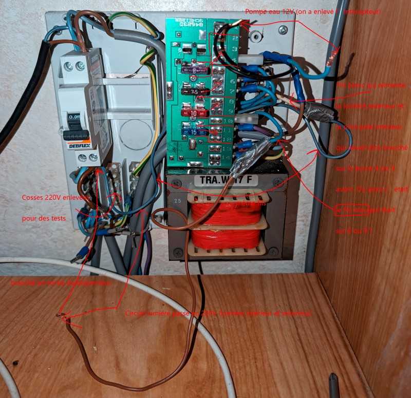

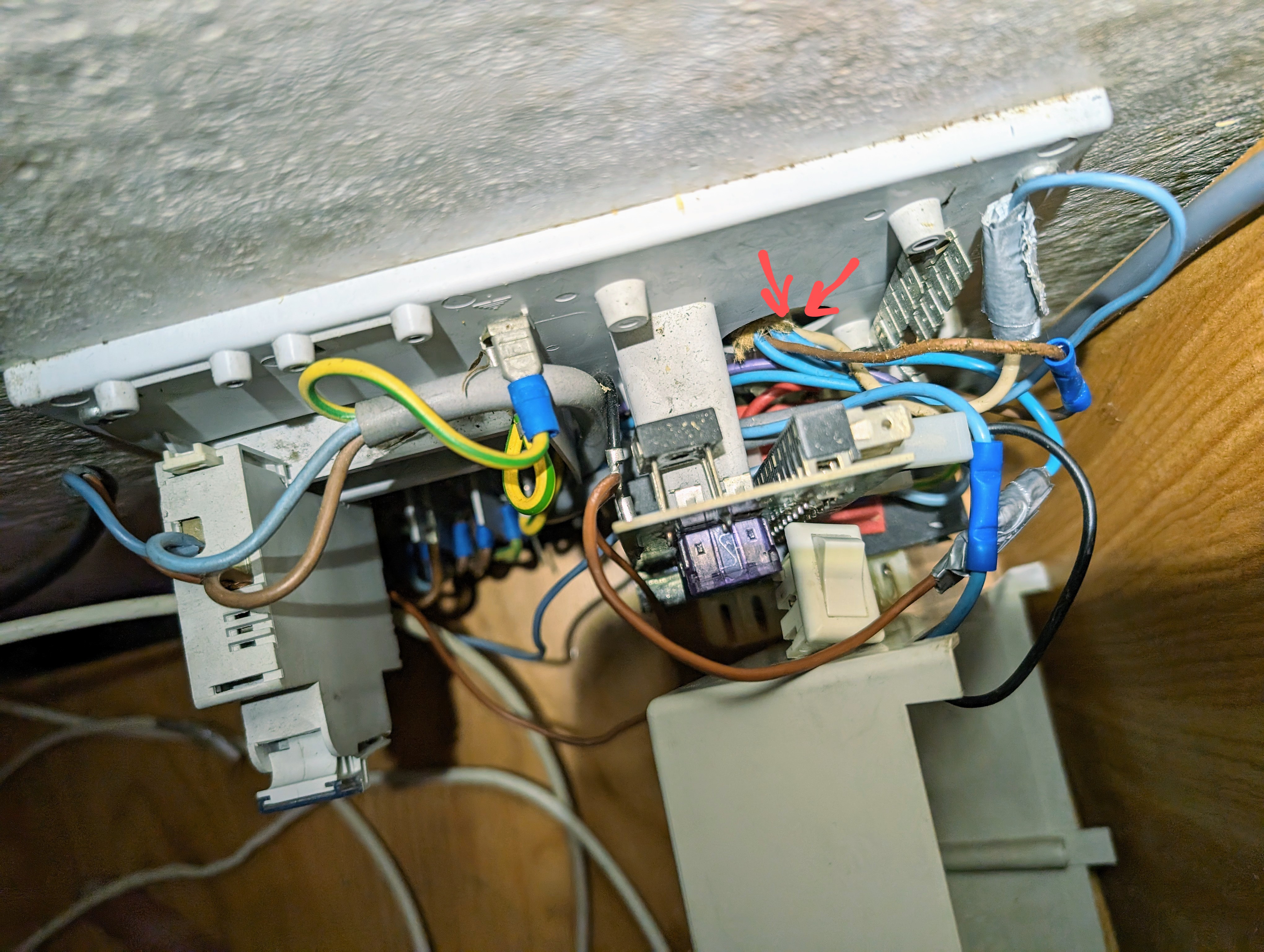

Re: Ma caravane fait sauter mon compteur ?
Je reviens ici pour donner quelques nouvelles.
On a changé le vieux porte fusible par un disjoncteur 16A. Ce dernier gère l'arrivée du 220V dans la caravane.
=> On a découvert que la lumière extérieur de la caravane ne marchait pas, l'ampoule était HS (une P21W) et toute rouillée !. On a changé l'ampoule allumé le courant elle a explosé direct... on a sorti le multimètre et... il y a 220V qui arrive au lieu de 12V. Les anciens propriétaires on fait n'importe quoi... On a compris qu'ils ont voulut changer la lumière principale à l'intérieur de la caravane pour du 220V sauf que le circuit électrique est commun avec l'ampoule extérieur !
Ce qui nous amène au fait qu'en enlevant l'ancienne ampoule extérieur toute rouillée on s'est rendu compte qu'on pouvait remettre le fusible F2 et que ça ne faisait plus sauter le différentiel 30 ma de la maison sur laquelle la caravane était branchée (la question d''origine de ce topic)
MAIS, on s'est rendu compte qu'on se prenait des gros coup de jus comme si on mettait les mains dans une prisse 220V quand on était pieds nus et qu'on touchait l'encadrement métallique de la porte de la caravane (ou tout autre partie métallique (serrure etc.). Ca craint...
Il y aurait donc une fuite de courant à la masse non ? Comment la mesurer ? On est un peu perdu. On a mesuré 220V entre la phase du disjoncteur et toute partie métallique de la caravane quand le fusible F2 est présent et 0V quand on enlève le fusible F2. Mais bon pas sûr que ce soit anormal car la masse est censée être reliée à la terre et phase terre on a 220V normalement. Le seul truc bizarre est pourquoi ça change quand on enlève F2 ? Alors que ce fusible est censé n'avoir rien à voir avec ça ?
Est ce qu'il faut absolument remettre le système de lumières en 12V ou il y a moyen de le garder proprement en 220V ? Car pour l'extérieur on pourrait modifier le système par une douille 220V. Ce qui fait qu'on utiliserait pas le transfo 220V->12V constamment.
Sachant que je pense que ça ne va pas être possible simplement de remettre le 12V car on a mesuré les tensions aux niveaux des bornes des fusibles (en entée et sur les sorties numérotées) et il y a 12V uniquement au niveau du fusible F1 (pompe à eau), tout le reste il y a 0V :/ la carte Scheiber 84623D doit avoir des soucis surement.
En gros F1 = 12V (entrée 4 => pompe à eau).
Et tout le reste il y a 0V soit F2 (entrées 5,6,7 => à priori ce serait les lumières cuisine / champe et surement SDB qui ne fonctionnent pas), F3 (8,9 => surement la où était branché avant la lumière principale + la lumière extérieur) et F4 (11 => le 12V du frigo)
D'avance merci pour votre aide
J'y ai pensé à repasser en 12v sur le fusible F1 oui mais c'est pas super super.
Sinon oui faudrait deja tester tout le reste des équipements 12v, on va regarder ça, en les mettant un à un sur une sortie F1 qui marche voir ce que ça donne.
Au pire je vire la carte et je mets un simple porte fusibles alimenté par la sortie 12v du transfo. Car je pense pas avoir besoin de plus, la carte sert peut être à avoir une gestion avec une batterie en parallèle du transfo ou autre.
Après je doute que ça règle le soucis de la tension sur les masses de la caravane (on aurait du 12v et pas du 220v quoi).
C'est clairement un soucis de fuite de courant et ca correspondait au fait que le différentiel saute depuis le début (fuite de courant= différentiel qui saute, court circuit= fusible qui fond ou disjoncteur qui saute).
Je pense qu il va falloir qu on prenne le multimètre et qu'on regarde entre chaque phase 220v ou sortie positive 12v et la carcasse de la caravane si on trouve pas une résistance faible (en mode ohmmètre) ce qui signifierait une fuite de courant phase - masse.

Je ne suis pas un pro de l'électricité mais normalement je m'y retrouve un peu quand-même. Par contre, en relisant les messages je m'y perds!
Déjà, je vois 2 arrivées en entrée du disjoncteur. Pas trop normal!!! Il doit y avoir l'arrivée de la prise 230 extérieure de la caravane mais rien d'autre. Si un autre circuit 230 a été ajouté dans la caravane, il doit se repiquer en sortie de disjoncteur et non en entrée.
Ensuite, le fameux fil marron long normalement branché en sortie du disjoncteur (donc en 230 V) semble être branché aussi en sortie du circuit 12 V... Peut-être que je me trompe, mais ça n'a rien à faire comme ça si c'est le cas!
Enfin, on est peut-être voisins (vu votre pseudo, ça se pourrait bien!). Suivant le cas, je pourrais peut-être venir jeter un oeil à la caravane.
David
David

Bon, en regardant tranquillement les photos, voici quelques compléments :
- Sous le disjoncteur, il y a 3 borniers qui correspondent à phase, neutre et terre en 230V => c'est de là que doivent partir tous les circuits 230V de la caravane, et de nulle par ailleurs.
- Sur les gros bornier vert avec les fusibles à droite, il y a tous les départs des circuits 12V (hors éclairage routier de la caravane).
Moralité : je confirme que le fil bleu qui sort du disjoncteur et qui va sur le bornier de droite n'a rien à faire là, ni le fil marron qui fait la même chose!
ça n'explique pas pourquoi vous sentez du 230V dans le cadre de la porte.
Je ne vois pas sur les photos comment le 230V fait pour aller du disjoncteur à l'entrée du gros transfo en bas à droite. Il y a peut-être à creuser de ce côté là car, vu le bidouillage, ils sont peut être allés jusqu'à débrancher le transfo ... et donc tout alimenter en 230V
De retour en caravane rigide

En y regardant de plus près : on voit un fil de terre en sortie 14
Si on se dit qu'il y a du 230V en sortie, ce n'est pas surprenant que tu te prennes du jus dans la caravane en alimentant la masse en 230V.
Bref, tout ça me parait très dangereux!!!
Bonjour DavidTrier
Merci pour tes messages
alors oui tu as raison et j'ai depuis modifié les fils qui partent de l'amont du disjoncteur, c'est une rallonge que les anciens propriétaires ont rajouté. Je j'ai branchée sous le disjoncteur. C'est pas méchant, ils l'ont fait arriver au dessus du lit surement pour pallier au fait que les lumières du lit en 12V marchent plus. On ne l'utilise pas pour le moment on verra pour la suite, on mettera surement des spot LED rechargeables en USB à la place des lumières d'origine 12V.
On le voit sur ma photo ici de la page précédente : http://www.lacaravane.com/forum/downloa ... &mode=view
C'est la phase du circuit ampoule exterieur / ampoule principale intérieur qui vient toucher le plot de l'ampoule.
Le long fils bleu qui est branché sur le fils blanc idem, il va dans le mur, et ce fils blanc je le retrouve sur la borne négative qui vient toucher le culot de l'ampoule. Et c'est là ou les anciens proprios ont pas fait gaffe, sur la lumière exterieur, il y a deux fils blancs en fait qui arrivent à la cosse, c'est ça qui me fait dire justement que ce doit être un même circuit 220V pour l'ampoule exterieur et l'ampoule principale. Il faut qu'on arrive à démonter le luminaire de l'ampoule principale pour vérifier ça mais c'est quasi sûr à 100% car quand on a débranché le long cable marron branché en aval du disjoncteur, on avait plus de lumière principale de toute manière.
Dans la DOC PDF du boitier donné sur la page d'avant, la borne 14 n'est malheureusement pas listée ça s'arrête à la borne 13. Il faudra que je regarde ou va ce cable de terre exactement.
c'est gentil de la proposition si jamais on ne s'en sort pas par la suite, on est effectivement du 49 à 10 min d'Angers.
Je pense surtout qu'il faut qu'on arrive à constater avec le multimètre le jus qu'on se prend dans le contour métallique de la porte.
=> A vérifier mais je pense qu'il faut constater une tension entre neutre et la partie métallique OU une continuité entre phase et partie métallique.
Et ensuite tenter d'isoler d'ou provient le soucis en débranchant un à un chaque élément électrique de la caravane.
Mais vu les coups de jus qu'on se prend (il faut être pied nu et main mouillé sinon on sent pas donc à mon avis la fuite est pas assez forte pour déclencher le différentiel de 30 ma) c'est forcément du 220V, donc c'est soit une des deux lumières à mon avis soit une des prises de courant. C'est les seuls endroits ou il y a du 220V (le frigo trimixte étant alimenté en 220V via une prise et l'autre prise 220 étant au niveau de la cuisine).
en fait c'est une fausse impresson, le fils bleu auquel il est branché par dans le mur et non sur la carte.Ensuite, le fameux fil marron long normalement branché en sortie du disjoncteur (donc en 230 V) semble être branché aussi en sortie du circuit 12 V... Peut-être que je me trompe, mais ça n'a rien à faire comme ça si c'est le cas!
Effectivement ce serait plus propre de mettre une cosse sur le long fils marron et long fils bleu si on décide et peux rester en 220V et de les brancher sur ces borniers !Sous le disjoncteur, il y a 3 borniers qui correspondent à phase, neutre et terre en 230V => c'est de là que doivent partir tous les circuits 230V de la caravane, et de nulle par ailleurs.
A ce sujet je me demandais, ou est ce que c'est géré les fusibles des feux de la caravane ? C'est au niveau du vehicule qui tracte surement ? Dans la caravane en elle même il n'y a rien à ce sujet je suppose ?Sur les gros bornier vert avec les fusibles à droite, il y a tous les départs des circuits 12V (hors éclairage routier de la caravane).
Non le transfo est bien alimenté, on l'entend bien tourner, et j'ai trouvé le cable qui l'alimente depuis le bornier 220V sous le disjoncteur. Et on a bien 12V sur le circuit F1 qui alimente la borne 4 de la pompe à eaucar, vu le bidouillage, ils sont peut être allés jusqu'à débrancher le transfo ... et donc tout alimenter en 230V
La prochaine fois que je retourne à la caravane je vais mesurer la tension sur la borne 14 mais ce serait bizarre d'avoir 230V à cet endroit.En y regardant de plus près : on voit un fil de terre en sortie 14Si on se dit qu'il y a du 230V en sortie, ce n'est pas surprenant que tu te prennes du jus dans la caravane en alimentant la masse en 230V.
