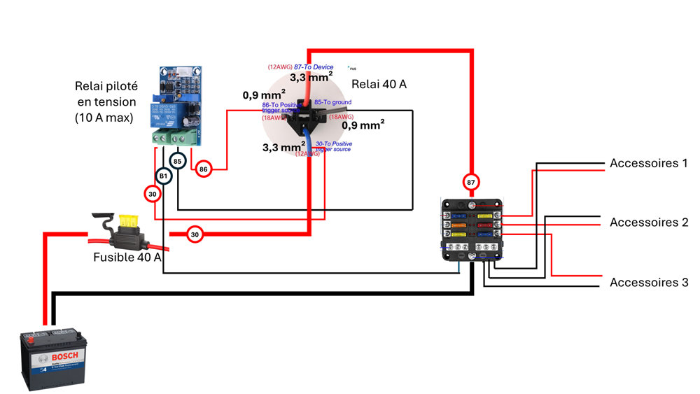

Sinon j'ai réalisé le schéma de ma future installation, détaillé surtout pour la partie "alimentation de la caravane" et pas pour celle dédiée au mover. Si ça peut servir à quelqu'un!

Alors, vu que la date de la transformation de mon circuit électrique s'approche tout doucement, je vous livre mon premier retour d'expérience au cas où ça pourrait servir un jour à un autre fada comme moi :lol:
Je commence donc par vous parler du petit relai piloté que j'ai acheté. Voici le lien du modèle dont je parle : https://www.amazon.fr/dp/B08BJ8QFYT?ref ... asin_title
Pour rappel, je ne l'utiliserai que pour piloter mon relai de puissance car il est pas adapté pour passer assez de puissance pour toute la caravane.
Je l'ai choisi car il est paramétrable facilement : en effet, on peut régler la tension basse de coupure (12.4 V dans mon cas car je veux toujours garder assez d'énergie dans ma batterie pour pouvoir déplacer la caravane au mover), ainsi que la tension de redémarrage (12.9 V)
On peut aussi configurer une temporisation après la coupure avant d'autoriser le redémarrage, mais je l'ai mise à 0, aucun intérêt dans mon application.
Et enfin on peut calibrer la valeur mesurée affichée sur l'écran, ce que j'ai fait au moyen d'un voltmètre.
Comme toujours, c'est plus facile de tout configurer correctement quand on a un mode d'emploi en français... Une fois ceci fait, tout fonctionne nickel, du moins sur ma table de salon pour le moment.
Voilà, à bientôt pour la suite.

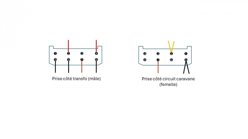

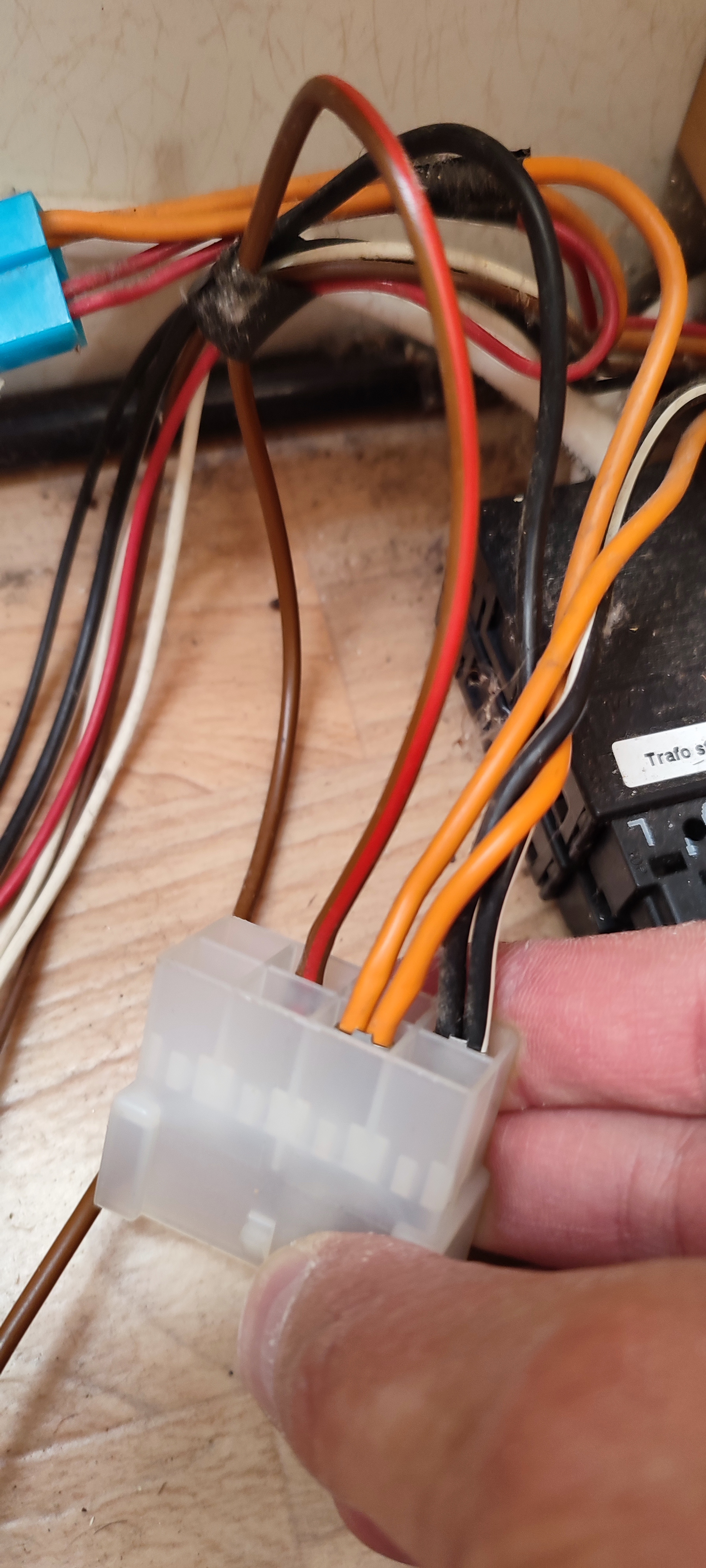

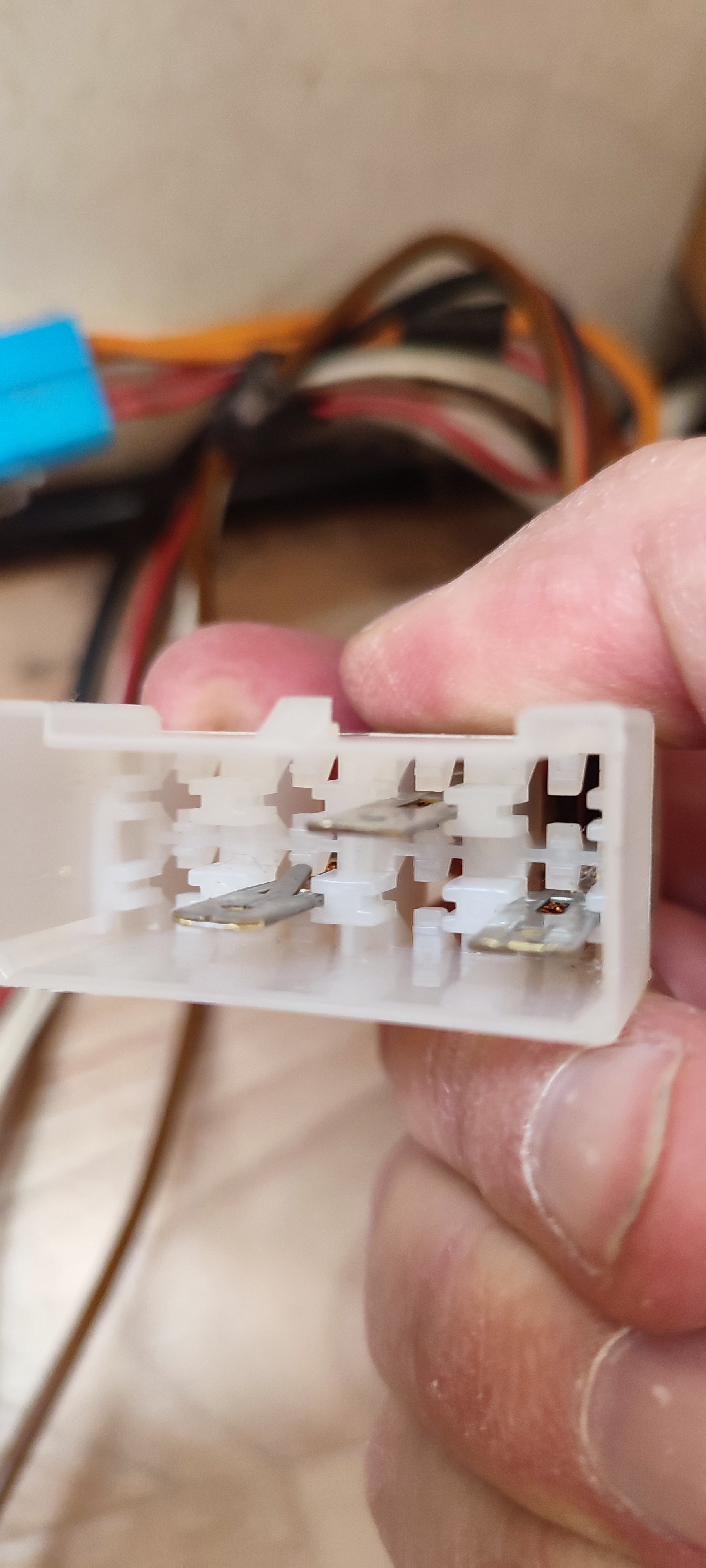

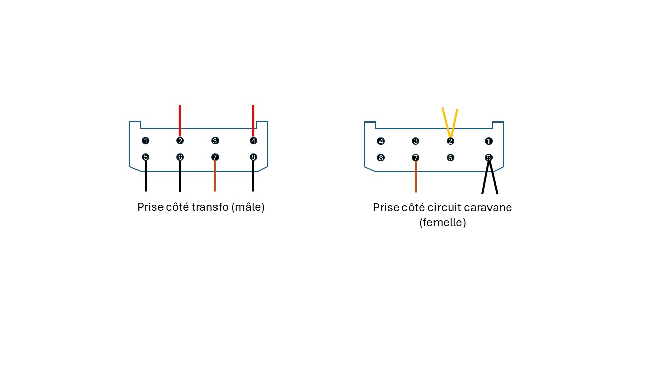

Alors je continue mes travaux et je m'attaque à la suppression de mon transfo 230 V -> 12 V pour le remplacer par une alimentation directe à partir de la batterie. J'ai donc commencé par démonter le transfo et je m'interroge sur la manière dont tout ça est câblé, alors je fais appel à vous :wink:
Le câblage est relativement simple : il y a une grosse prise avec 8 connecteurs qui vient du transfo et qui se branche sur la partie femelle d'une prise identique pour alimenter le circuit de la caravane. Je vous joins le dessin des connexions des 2 côtés.
1ère surprise : du côté caravane, sur 8 bornes, il n'y en a que 3 qui sont câblées : les bornes 2 (2 fils oranges), 5 (2 fils noirs et blancs) et 7 (1 fil marron/rouge) selon la numérotation de mon schéma.
Du coup, j'ai cherché à comprendre comment sont alimentées les bornes 2, 5 et 7 du côté du transfo et voici ce que je trouve :
- entre la 5 et la 2 : j'ai bien 12.5 V
- entre la 5 et la 7 :j'ai 0.3 V
- entre la 7 et la 2 : j'ai 12.2 V
J'imagine donc que seules les bornes 2 et 5 servent à alimenter les différents composants de la caravane mais je ne comprends pas à quoi sert la borne 7 (rouge/marron) qui semble ne rien alimenter.
Avez-vous des idées ?
Merci :wink:
De retour en caravane rigide ===8

Message par Menhir22 » 21 avr. 2026 19:47
la 2 serait en négatif !!

Message par DavidTrier » 22 avr. 2026 12:45
Alors voilà, j'ai fini (enfin presque) le montage. Ne sachant pas à quoi servait ce fichu fil marron/rouge, je l'ai simplement coupé et non raccordé.
Je n'ai donc que 2 circuits 12V distincts que j'ai branchés et tout fonctionne à merveille! Je n'ai pas testé le frigo mais je ne m'en servirai pas en 12V.

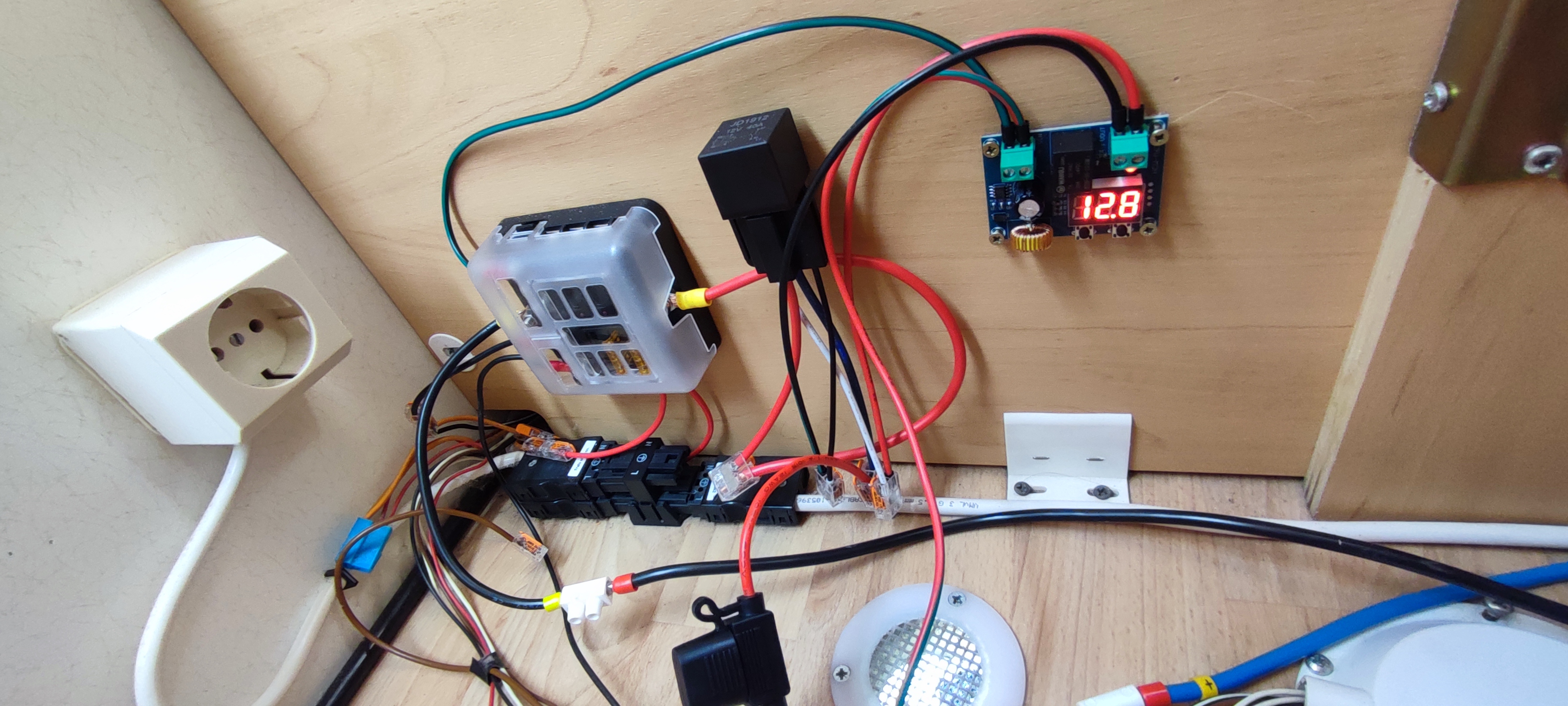

Message par DavidTrier » 03 mai 2026 18:04

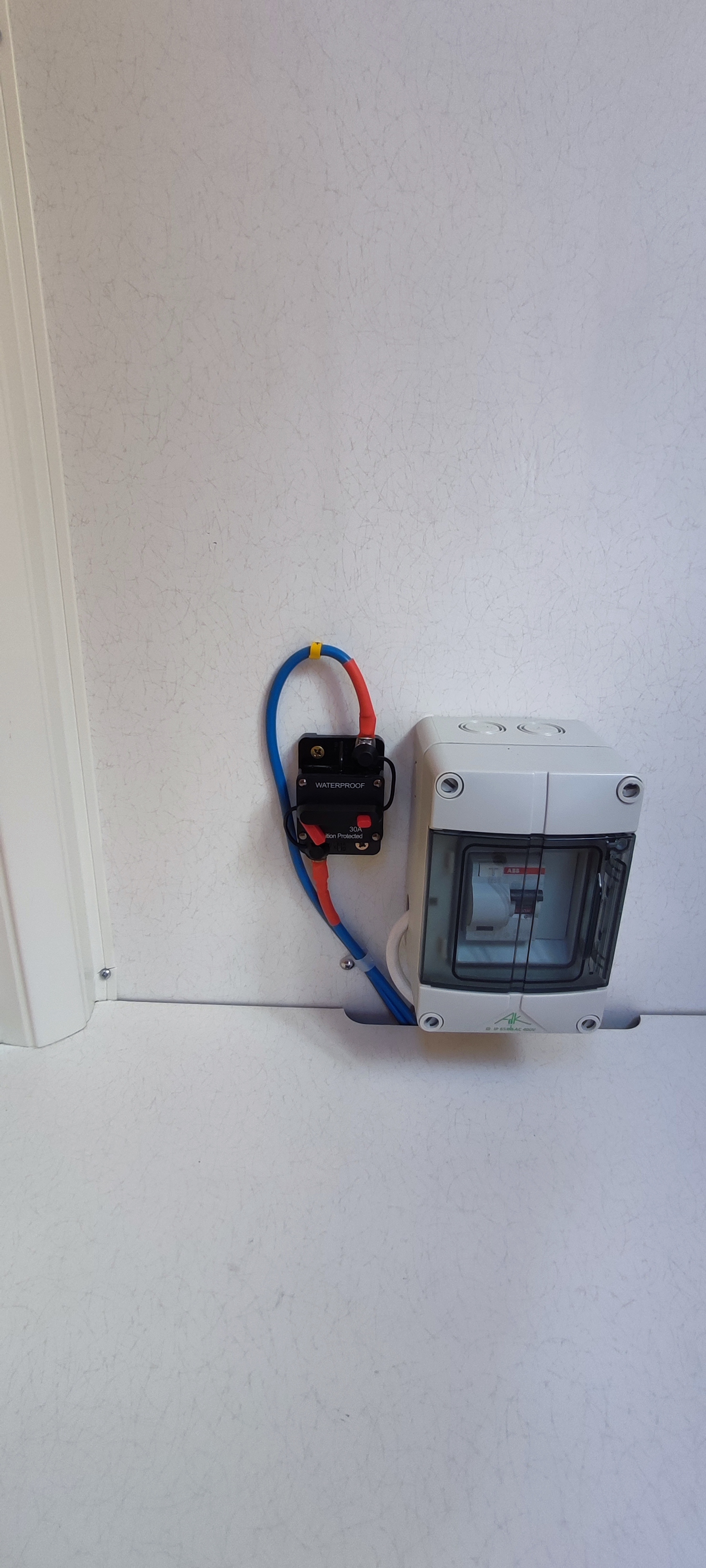

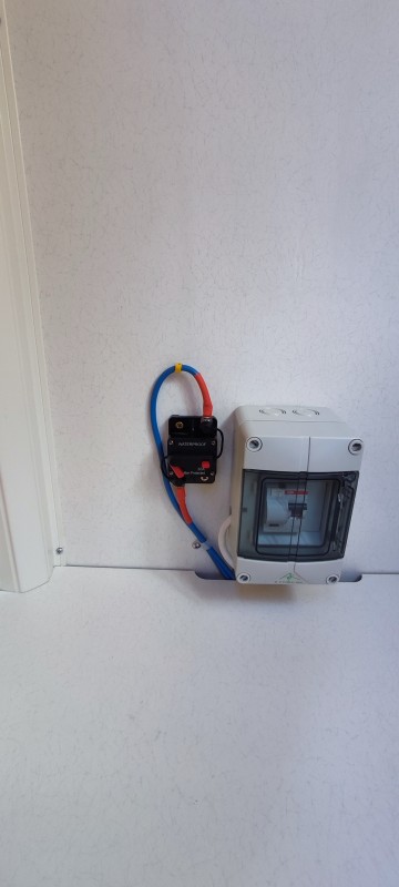

Comme prévu, quelques photos des modifications de l'installation électrique de ma caravane.
Pour faire simple, comme je n'avais pas de raccordement 12V pour alimenter les lumières et les pompes de la caravane en provenance de la voiture, et comme j'ai installé une batterie à bord pour le mover, j'ai voulu l'utiliser comme source d'alimentation 12V de la caravane à la place de mon transfo 230V vers 12V.
Et, comme je voulais préserver ma batterie pour qu'elle ne se décharge pas trop avec les lumières, j'ai mis un relais piloté en tension, configurable, qui ouvre ou ferme un relai de puissance. Comme je veux privilégier d'avoir de l'énergie pour le mover, j'ai configuré la tension de coupure à 12.4V et je pense que ce sera très large.
Et derrière le relai de puissance, j'ai mis un bornier de distribution avec 6 sous-circuits, chacun protégé par un fusible. Sur les 6, je n'en ai utilisé que 2.
Bien sûr, en amont de tout ça, j'ai mis un "gros" fusible de 30A, et j'ai aussi ajouté un interrupteur qui supporte jusqu'à 30A pour isoler complètement ma batterie du circuit de la caravane si je le souhaite.
Le tout est installé en lieu et place du transfo, sous le lit, dans un petit compartiment "technique" isolé du stockage, donc parfaitement à l'abri.
Question prix : ça ne revient pas bien cher. Chaque composant coute une dizaine d'euros environ. Rien de très onéreux.

Message par Menhir22 » 03 mai 2026 18:11
===8 ===8
tout fonctionne, super,
