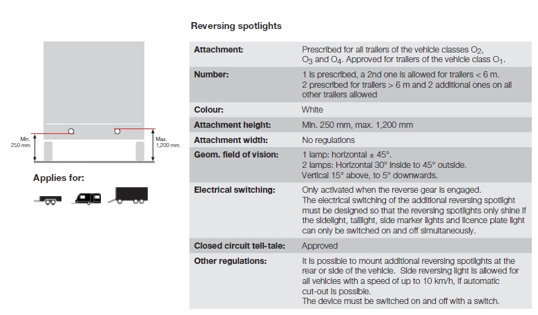

OK, je comprends :
Les véhicules homologués en France doivent l'être pour l'Europe entière, donc doivent répondre à la ECE 48, mais pour rouler en France, ce n'est pas obligatoire.
Voici l'extrait de la ECE 48 :
