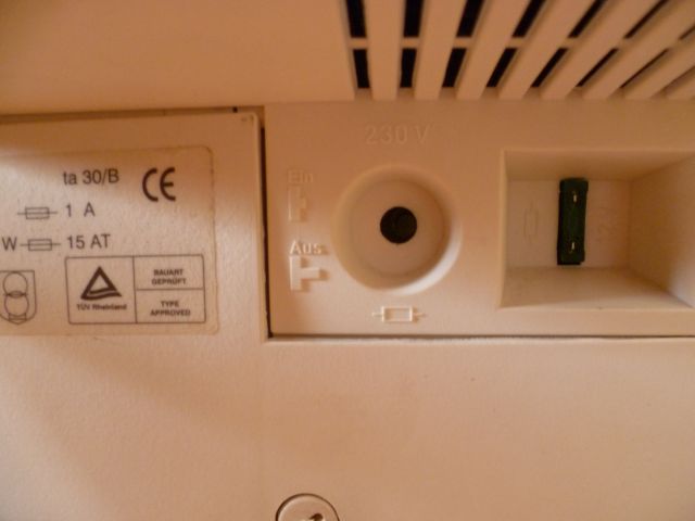

Message par Fremeda » 24 avr. 2015 09:49
S'il y a un fusible coupé, une photo nous servira à rien... Il faut le remplacer, c'est tout... :roll:

Message par Menhir22 » 24 avr. 2015 09:51
ben si ,
comme ça je verrais si c' est le même boitier :mrgreen:

Message par Fremeda » 24 avr. 2015 09:53
Une photo du fusible nous dira pas s'il est coupé ou non, à moins qu'il soit équipé d'un voyant de fusion, mais il faut un gros plan dessus...
Re: branchements 12v et 220v
Message par Menhir22 » 24 avr. 2015 09:55
ben,
ça lui dira où il se trouve, car pour le 12, il n' y a que celui là sur la mienne

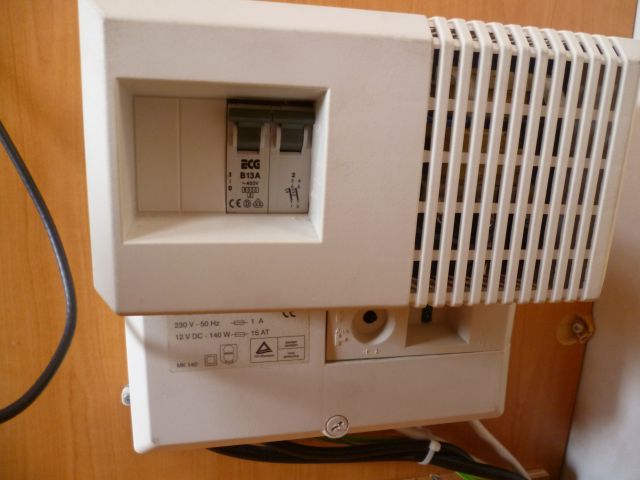

photo trop lourde,,je vais encore essayer,,je vais demander à mon fils ,,,

sylviane
Messages : 38
Inscription : 07 avr. 2015 15:36
Message par sylviane » 24 avr. 2015 10:46
je vais essayer
voici la photo

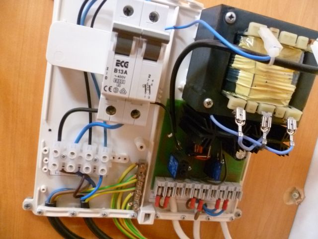

nous venons de changer le fusible (bleu )
et ça va pas
mon mari va ouvrir le coffret et je vous envoie une photo
A+
Message par Menhir22 » 24 avr. 2015 11:15
ok, merci,
dans le boitier, il y a un relais qui commute automatiquement le 12 V voiture, serait- il resté collé sur la position " voiture "

VOILà C'EST OUVERT
voilà

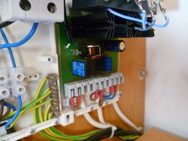

Message par sylviane » 24 avr. 2015 11:21
encore une autre

Message par Menhir22 » 24 avr. 2015 11:26
sur le bornier en bas où il y a des cosses
à droite, 2 fils bleu et 2 fils marron
le bleu doit être en + le marron en -
faut tester avec un voltmètre, voir si il y a du 12 V, normalement oui mais il faut que ça fonctionne, voir aussi le poussoir noir à gauche du fusible
quant au relais il fait la commutation entre la voiture et le transfo
j' ai le même dans ma LMC
