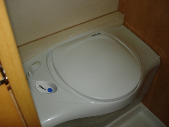

Message par Mdame Lili » 06 févr. 2013 20:36
On n'y arrivera pas :wink:
Je vous parle d'ouverture de clapet en montagne pour satisfaire un besoin, je réécris montagne.
Demain je regarderai la documentation et je donnerai le n° de la cassette.
Cabinet tolilettes 04.jpg (83.28 Kio) Consulté 3202 fois

Message par daniel_bel » 06 févr. 2013 20:55
http://www.thetford-europe.com/fr-fr/pr ... /c400.aspx
Tu liras que: Un évent automatique évite la formation de gaz dans le réservoir à matières
Cet évent se trouve sur le bac à matières et est ouvert par un ergot quand tu le glisses en place dans son logement
Le clapet dont tu parles ne sert qu'à boucher le trou d'évacuation pour éviter les odeurs (et accessoirement les éventuels retours vers la cuvette en cas de remplissage exagéré lors de la circulation du CC/de la caravane)
Il permet aussi de garder un peu d'eau dans le fond de la cuve pendant l'usage, pour ceux qui désirent

Message par Papy80 » 07 févr. 2013 10:34
Mdame Lili a écrit :On n'y arrivera pas :wink:
J'ai le méme WC dans ma Caravelair 460 /Ambiance/Style de 2009 que vous Mdame Lili
et je confirme qu'il y a 2 events sur la cassettes
1 automatique pour l'échappement des gaz quand la cassette est en service dans son compartiment
1 manuelle(Bouton a presser pour la mise a l'air libre )
quand la cassette est retirée pour la vidange sans gloup gloup et sans éclaboussures ! :mrgreen:

Message par Mdame Lili » 07 févr. 2013 13:38
Il neige trop fort que pour moi aller chercher la documentation dans Disco.
Ok si tu le dis, il y a 2 évents.
On avance, on avance...... :D
1 automatique pour l'échappement des gaz quand la cassette est en service dans son compartiment, qui ne fonctionnerait pas impeccablement si l'on ferme le clapet bien à fond lorsque nous sommes en montagne. Mais je l'ai précédemment écrit, nous fermons ce clapet moins fermement et plus de problème.

Oui, Viscarien, je pense que M'dame a compris, mais elle pense que son évent de mise à l'air ne fonctionne pas (plus) correctement, et elle utilise le clapet entre le WC et le bac comme solution alternative.
Peut-être un bon nettoyage du bac à l'eau chaude avec détergent ou produit spécifique? Ou alors un nouvel ensemble d'évent (env. 25€) ou un nouveau réservoir (env 200€)
