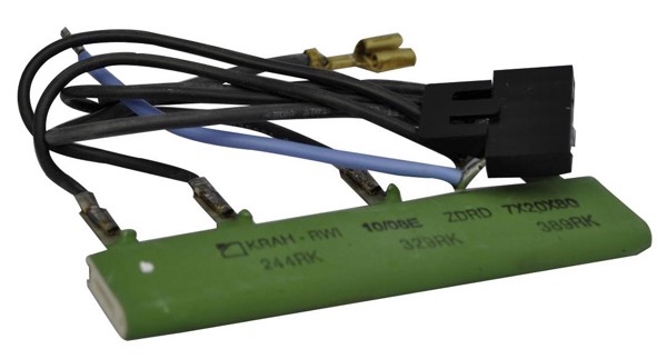

Ayant un thermostat Theben sous la main, je compte faire le montage suivant, qui est comme tu le dis, une version "simplifiée" de ton montage.
Mais A part un relais, je n'aurai pas d'autre chose à acheter.
Avec 1000 ou 1200W, je pense que ça me permettra de faire un bel apport de chaleur même si je dois faire un appoint au gaz de temps en temps. Mon montage permet aussi que le TRUMAVENT se mette automatiquement en route lorsque la résistance est allumée.
Après analyse de la commande du Trumavent, le câblge fonctionne comme ceci :
- ponter brun et vert, vitesse 1
- ponter brun et blanc, vitesse 2
- ponter brun et gris, vitesse 3
- ponter brun et jaune, vitesse 4
Edit : mon analyse a été trop rapide. En fait le TrumaVent TN comporte une résistance comme ceci :
Il y a donc moyen d'optenir différentes vitesses en combinant les les résistances.
Ce schéma ne comporte pas les protections (fusibles /disjoncteurs)
Dernière modification par electronick le 22 déc. 2014 09:49, modifié 1 fois.

Bonjour "electronick" et les autres ===3
Ta proposition est valable .
Je remarque seulement que 1200W feront toujours 1200W quelle que soit la vitesse de rotation du TRUMAVENT, par contre la chaleur sera mieux répartie.
Ça vaut le coup d'essayer, d'abord en volant et si tu est satisfait en installation définitive.Fait nous part des résultats obtenus.

Axxor a écrit :Je remarque seulement que 1200W feront toujours 1200W
Que veux-tu dire par là?
Axxor a écrit :quelle que soit la vitesse de rotation du TRUMAVENT, par contre la chaleur sera mieux répartie.
En fait j'ai réalisé que ma commande du trumavent est défectueuse et ne me permettait plus que les vitesses 1 et 2. J'ai "ponté" les vitesses 3 et 4 mais je trouve ça vraiment bruyant.
Si je le désire mettre la ventilation plus fort je peux (en réparant la commande),mais ainsi je suis certain que la résistance ne chaufferait jamais sais, au minimum, un peu de ventilation.
