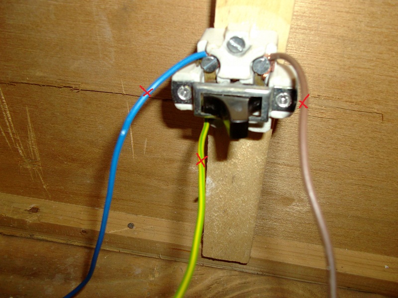

?????moi c'est un inverseur 3fils,donc en 220v deux sont fermés et un reste ouvert!!plus simple regarde la photo de cet inverseur,le soucis c'est de bien définir les 3fils partant de celui ci et de les brancher à leur origine!!!mais peut etre que cet inverseur est à l'envers?j'ai un rpère sur le bouton(droite,gauche marqué d'un point blanc)c'est peut etre le sens d'origine?Decarpentrie Bernard a écrit :Bonjour
On peut rendre l'inversion automatique avec un contacteur 4 contacts ( 2 normalement ouverts 2 normalement fermés avec une bobine en 230v)on met le 12v sortie transfo sur les contacts normalement ouverts et le 12v voiture sur les fermés au repos donc sans branchement EDF le 12v passe et dès que l'on branche le 230v le contacteur s'inverse et on est sur la sortie transfo.
- flèche marron fil marron avec porte fusible de 40A les autres?dont le circuit est fermé;là il est en 220v,la croix rouge repère blanc sur le bouton va et vient
- 006.JPG (193.39 Kio) Consulté 3798 fois

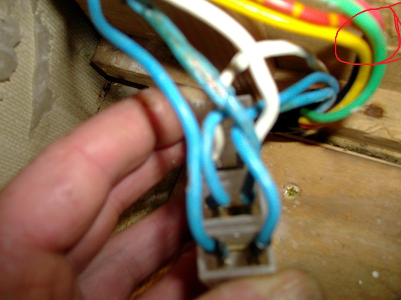

Ales67 a écrit :L'interrupteur en fait est un inverseur pour 230 V ou 12 V (Trois fils c'est un inverseur)
- entourés en rouge,fils du faisceau caravane,feux
- 005.JPG (210.2 Kio) Consulté 3798 fois

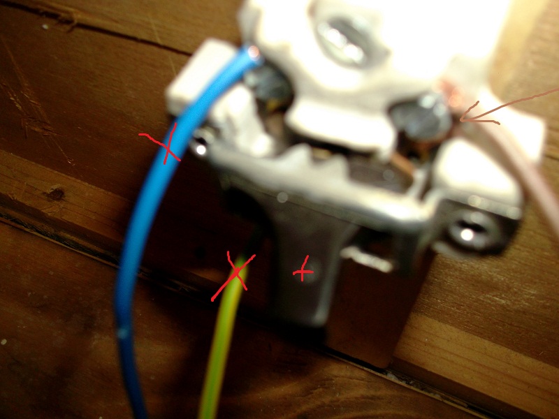

- fil marron avec porte fusible de 40A qui doit etre relié à quel fil? et les deux autres?là le contact est en 220v donc fermé à gauche
- 002.JPG (252.98 Kio) Consulté 3798 fois

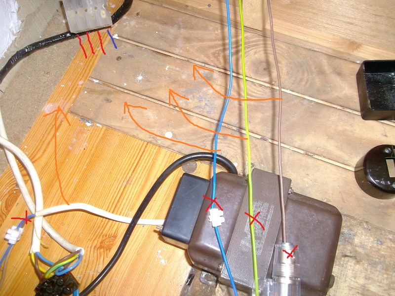

- croix rouge fils venant de l'inverseur à relier aux traits rouges(boitier fils de caravane)flèches orange fils qui doivent etre branchés au boitier fils de caravane.trait bleu neutre pas fiche?
- 003.JPG (308.82 Kio) Consulté 3795 fois

Re: problème urgent circuit electrique sur adria de 1982?
Ce branchement est un vrai sac de noeud...
Il s'avère donc nécessaire de tout reprendre à zéro
Il n'y a pas besoin d'inverseur dans une caravane.
Il faut tout d’abord identifier les fils. Voir ce qu'ils alimentent.
Le 220V pour les prises de courant,
le 12V pour l'éclairage et autres consommateurs 12V
Ensuite repérer les fils 12V qui arrivent de l'attelage et ceux qui sortent du transfo (sortie redresseur)
On peu relier en parallèles les +12V transfo et +12V attelage. Idem pour les moins. ce qui permet d'avoir la source 12V que l'on soit branché sur la voiture ou sur le secteur via le transfo.
Ensuite, de la source 220V qui va à l'entrée du transfo, on la branche en parallèle également (au travers de fusibles évidement)
aux prises de courant. Avec des dominos ou une barrette dans un tableau.
le plus difficile étant de repérer les différents fils. Il faut suivre leur cheminement d'un bout à l'autre.
Attention, un transfo ne transforme que du courant alternatif.
Un transfo qui sort en 12V continue est équipé d'un redresseur.
Si vous passez par un transfo classique 220/12V, vous ferez griller vos consommateur 12V.
A ceci près que les lampes à incandescence 12V se foutent de la polarité. Cela marchera pareil. Idem pour la résistance 12V du frigo tri mixte. Vérifier que c'est bien du 12V qui arrive.
Je peux vous faire un schéma de principe si cela peux vous aider pour les branchements, mais je peux rien faire à distance pour le repérage des différents fils. l'usage d'un multimètre s'avère indispensable.
