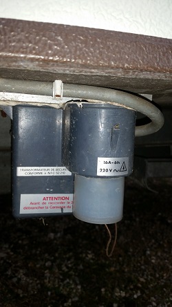

Il est écrit attention à débrancher le vehicule tractant avant de relier le 220v
Peux tu me dire comment on doit faire pour isoler le 230v? L'électricité n'est pas du tout notre fort... désolée...

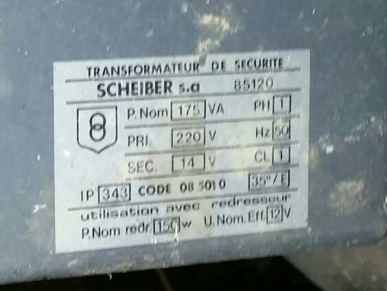

J ai cette étiquette sur le boitier
Re: Besoin d'aide 1ère caravane et électricité
Message par Menhir22 » 01 juin 2016 09:42
sur le transfo, il y a un câble de sortie qui va quelque part dans la caravane, il arrive soit sur un coupe circuit ou disjoncteur ou fusible, c' est là qu 'il faut isoler le 230 v de tous les appareils en 230 v
si c' est fusible, tu l' enlèves, si c' est coupe circuit ou disjoncteur, tu coupes l' alim afin de voir lorsque tu branches le câble d' alimentation extérieur si àa disjoncte toujours chez toi. ça peut-être le transfo mais faut en être sûr.

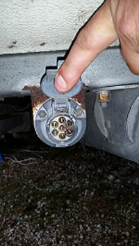

Du coup si c est ca, je pense couper le fil qui sort du boitier pour me repiquer dessus. Le soucis c est que dans ce boitier j ai donc la broche pour relier le 230v, le fil qui sort pour aller vers ma boite a fusible mais j ai un fil qui vient de la broche 12v.
Donc est il possible de raccorder mon 12v au 230v pour me servir de la broche 12v quand je suis relié au 230v (maison, camping) sans avoir a me servir d une batterie comme quand je partirai en itinérant?

C'est bien le transfo qui est grillé, ca marche en le branchant en direct ouf!!!
johanna_38@hotmail.fr
Messages : 45
Message par johanna_38@hotmail.fr » 01 juin 2016 17:53
Enfin en branchant le 230 en direct sans passer par le transfo. Donc maintenant il faut remettre une nouvelle broche et savoir comment on fait pour pouvoir y relier le 12v, si vous pouvez m'orienter?

Il me faut une nouvelle prise pour remplacer celle-ci (220v)
Je voudrais relier cette prise 12v à ma nouvelle prise 220v que j'aurais remplacée pour ne pas être tributaire d'une batterie quand je suis en camping ou à la maison.
