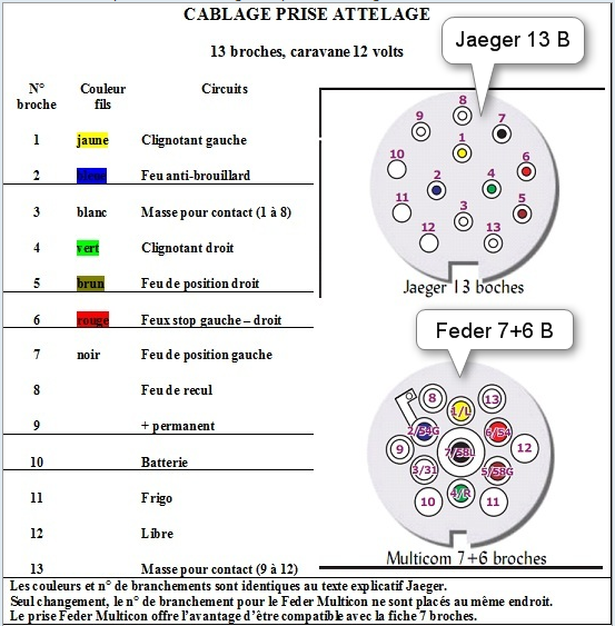

donc elle était bien en 13 à l'origine, puis passé en 7 à la suite de la casse de la prise, voila, il me reste plus qu'à la repasser en 13 :roll:
Messages : 13073
Re: Année 13 broches ?
Message par Pouxi » 20 août 2018 18:11
Schéma de câblage de la prise il y a les 2 modèles Jaeger 13 à aiguilles et Feder 7+6
Bon courage

Je viens de démonter la prise, j'ai que 3 câbles en plus, un blanc, un orange et un bleu ciel...
Si quelqu'un a une astuce ou procédure pour recâbler je suis preneur :oops:
